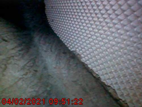

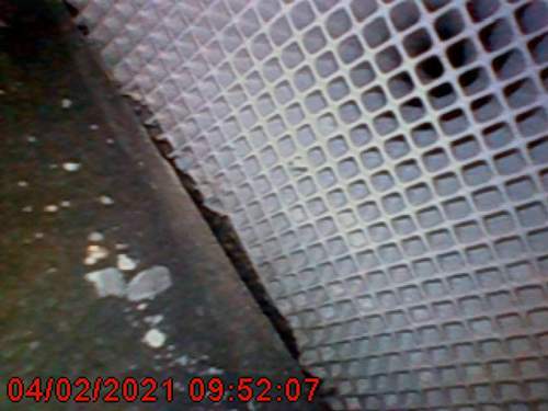

Eine sehr gute Kompression hat dein S4 bei der Laufleistung!
ist den RH mal in die Sondenöffnung rein mit nem Endosk. und hat sich den Vorkat mal angeschaut?
@Tilman123 schrieb am 23. Februar 2021 um 20:08:20 Uhr:
Ja meinte redhead auch, da gibts nichts zu meckern. Der Motor ist mechanisch (inkl Saugrohr und Kette) für 220tsd in gutem Zustand.
Und wenn man ihm Luft zum Atmen gibt "läuft er mit voller Leistung auch bis in höchste Drehzahlbereiche".
@garrettv8 schrieb am 23. Februar 2021 um 20:19:43 Uhr:
Ja, aber nur von Motorseite, von Rückseite kamen sie aufgrund zu kurzer Endoskop Hälse durch die Nachsonden Löcher nicht ran.
Die Seite vom Motor sieht nicht mehr jungfreulich aus, aber auch nicht schlecht. Also nix zusammengefallen oder so. Könnte aber natürlich auf der Rückseite passiert sein.
Auf den Nachkats ist nichts zu sehen. Da hätte man ja evtl Ablagerungen oder Brocken vom Vorkat sehen können - aber nix.
Motoren Zimmer hatte ja auch mal so einen Kat im Video wo der Vorkat den Nachkat beschädigt hat. Konnte man klar sehen, war hier nicht der Fall.

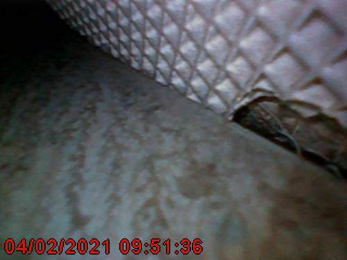

So habe jetzt die Fotos von den Kats. Die, wo man beide Seiten sieht, sind die vom Nachkat. Vom Vorkat gibts nur motorseitig Bilder.
Brocken herausgebrochen?
+7

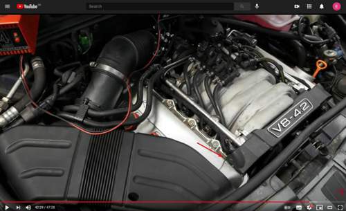

Videos von Redhead zur Fehlersuche sind jetzt beide online.
https://www.youtube.com/watch?v=Rkf502eQL9o
https://www.youtube.com/watch?v=fV5hUGObcEU
Am Ende die Erkenntnis (wie von Anfang an vermutet), dass es wohl die Kats sind, obwohl sie nicht den Vorkat von hinten angeschaut haben (aufgebohrt, wie gesagt, weil so ein langes Endoskop nicht vorhanden war).
Die Fotos weiter oben von den Kats hatte bisher keiner kommentiert, für mich sieht aber zumindest der Nachkat (grau) nicht ganz offen aus, egal wie man draufschaut.

Vorausgesetzt es sind die Kats könnte man darüber nachdenken es zu reparieren, so richtig sicher als abschließende Ursache für das Klopfen war sich das Team von Read Head ja auch nicht wirklich. Wie in den Kommentaren bei YouTube schon erwähnt, liegt die Ursache für den Defekt der Kats hier sicherlich an der falsch eingestellten oder defekten Gasanlage.
In Anbetracht der Laufleistung würde ich aber keine originale Kats mehr da rein machen, dass sprengt den Rahmen.

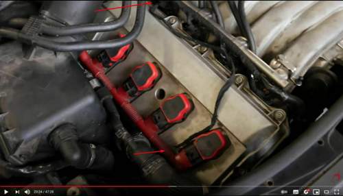

Ich bin an einigen Stellen etwas enttäuscht über die Qualität der Arbeit muss ich schon sagen. Was mich gewundert hat ist, dass so gut wie nichts (ok unter der Spinne das Öl weggemacht) sauber gemacht wurde. Der Wagen war vorne auf, der Unterbodenschutz war ab. Da hätte man das ganze Öl mal abwaschen können. Gerade vorne wo es aus dem Block gelaufen ist, alles nach wie vor verschmiert. Unterbodenschutz immer noch ölig.
Blätter hinter MSG nicht rausgemacht und dann noch Teile kaputt gemacht und erst nichts gesagt:

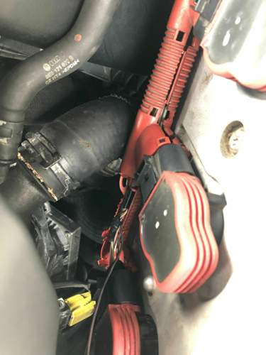

Sie haben die Kabelfassung für die Zündkabel (wohl am letzten Tag) zerstört und behauptet das wäre der Gaseinbauer gewesen. Das kann ich anhand Fotos und ihrer eigenen Videos auf YouTube zu 100% widerlegen. Auch wie das Kabel total un-ummantelt wieder an die Düsen angeklemmt wurde (an anderer Stelle als vorher) soll seitens des Gasumrüsters geschehen sein.
Ob die Gasanlage neu einstellt wurde, weiss ich nicht.
Ich stehe noch in Kontakt mit redhead und werde das auch noch mal erwähnen. Für soviel Geld erwarte ich, wenn schon die Symptome nicht gelindert werden, wenigstens saubere Arbeit. Die Schelle am Hosenrohr hätte man auch mit erneuern können, die 15 Euro wären gar nicht aufgefallen.
Bei Auslieferung
So lag das Kabel original angeschlossen
Hier das neu verlegte, nicht ummantelte

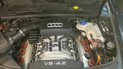

Wenn ich schon sehe wie die Gasanlage eingebaut ist. So könnte es sein.
20181129
In so ein Auto baut man sich keine Gasanlage. Sieht man ja, was dabei herausgekommen ist. Alle Gasanlagen die nicht Serienmäßig verbaut wurde machen meistens Probleme, was nicht selten dazu führt, dass der Motor hops geht.
Bei so einem schon komplexeren Motor wie dem V8 4,2 bekommt man so was so gut wie nie 100% richtig eingestellt, beim S4 ist das mitunter nicht ganz problemlos, da die Anlagen wohl im Volllastbetrieb oft versagen. Gasbetrieb ist auch viel sensibler in der Fehlertoleranz als Benzin.
