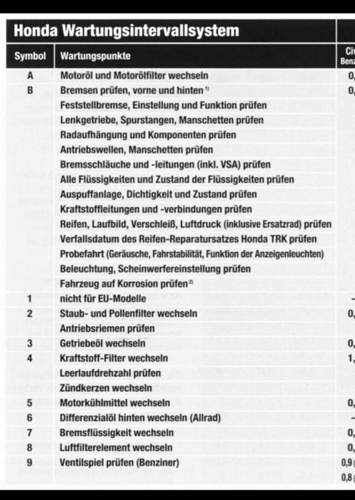

Nur Ölwechsel ist unter erschwerten Bedingungen. Die Punkte was gemacht werden muss sollten aber im Serviceheft stehen. Aber was was ist wurde hier auch schon paar mal angesprochen. Ich kenne nur Ölwechsel mit Filter. Außer du machst zwischen den Intervallen alle 5 oder 10.000km nochmal Ölwechsel.
Nein, Ölwechsel ohnr Filter ist nicht nur unter erschwerten Bedingungen. Mein Bordcomputer hat nämlich Service A angezeigt und bei 15000km mich in die Werkstatt gebeten. Im Handbuch steht A: nur Ölwechsel ohne Filter.
Hier haben das andere auch schonmal entdeckt, siehe Post von spsp1: https://oil-club.de/index.php?...
Tu deinem Civic was gutes und mach den Filter mit. Kost ja nur 15 euro.
@born_hard schrieb am 14. April 2021 um 08:38:28 Uhr:
Mehr sag ich da nicht zu wenn du ja doch anscheinend alles besser weist. 😁
Vielleicht hat sich da was verändert in der letzten Zeit im Hinbkick auf Symbol A und B. Früher war stand A für Motorölwechsel (immer) mit Filter und B für Sicht und Funktionsprüfung (auch) in Verbindung mit diesen Filter und Getriebeölwechsel, also die Symbole 1 bis 9.
Und heute gibt es Symbol A für Motorölwechsel ohne und Symbol B mit Filter. Und dann zusätzlich die Sicht und Funktionsprüfung mit den Zahlen. Aber dies wird jetzt nicht mehr B genannt, sondern nur Inspektion.
Für diese Theorie spricht, dass in meinem Bordcomputer vor dem Ölwechsel ein A Service angezeigt wurde. Jetzt danach steht aber kein B für die Inspektion, sondern nur 70 Tage mit Sonne/Mond Symbol. Auch im Handbuch steht Motorölwechsel ist A und B. Dieses Bild Floppy1284, was du angehä gt hast, sehe ich nicht im My19 Handbuch.
Und ja ich mache die Ölwechsel immer mit Filter, ich wollte nur verstehen was dieses A und B bedeutet.
@born_hard schrieb am 14. April 2021 um 10:58:38 Uhr:
Das steht auch nicht in der Bedienungsanleitung sondern im Serviceheft das sollte im Auto drin sein. Da steht genau drin was welche Bedeutung hat.
Versteh. Ich hab kein deutsches Serviceheft da EU Fahrzeug und bei mir stehts nicht drinn. Aber gut zu wissen, auch wenn dann dies im Wiederspruch zum Handbuch steht.
Bei mir war Arbeistzeit 80 euro netto fürs Ölwechseln und 4 Euro netto für 1liter bzw. 14 euro für 3.5 liter Altölentsorgung. Sind das normale Preise bei Honda? Mehr ist das doch nicht bei Service A ausser Ölwechsel. Sollte in 30minuten durch sein. Haben die dann einen Stundenlohn von 160 euro netto?
In meinem Serviceheft sind 0.8 Stunden veranschlagt für den ersten Service, das müsste Service A und B (Inspektion Sichtkontrolle) zusammen schon sein. Siehe Anhang. Und bei mir ist ja B noch ausstehend, erst in 70 Tagen soweit. Gruß
