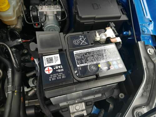

ich war heute mit meinem Skoda Fabia (NJ3) Neufahrzeug zur 1. Inspektion mit Ölwechsel soweit so gut nach stattlichen 320 Euro (ohne Leihwagenkosten) kam ich dann zum Inspektionsbericht. Dort wurde kurz erwähnt "übrigens da Fehlt die Pluspolabdeckung der Batterie" schön dachte ich ich selbst habe noch nie Hand angelegt an die Batterie (keine Ahnung wo die hin ist....). Da der Serviceberater alle zuvor aufgegebenen Hinweise aber mit korrigiert bestückt war dachte ich einfach das dies auch für die Pluspolabdeckung gilt.
Zuhause angekommen stellte ich nach einem Blick unter die Haube fest das es nun so ausschaut (siehe Bild 1:Batterie, im Anhang) also die Pluspolabdeckung fehlt noch und nun sind die Kontakte Klemmen "Blau" ich könnte mir nun vorstellen das es sich dabei um sowas wie ne Kupferpaste handelt um vor Oxidation zu schützen oder ähnliches (aber nur ne Ahnung). Dann stellt sich mir aber die Frage warum macht die Werkstatt (offizielle Skoda Händler und Werkstatt) nicht gleich mit ? Handelt es sich dabei nicht um cent Beträge für so eine Werkstatt ? Außerdem ist es doch mittlerweile spätestens für den Tüv Pflicht das man zumindest auf dem Plus Pol eine Abdeckung hat oder ? Ist mir einfach nicht ganz ersichtlich warum die Werkstatt sowas nicht gleich mitmacht, wäre für mich ja statt guten Service überragender service gewesen. Schenken hätten sie mir die Abdeckung ja nicht müssen. Dann suchte ich via Amazon,Ebay und co nach einer gescheiten Pluspolabdeckung und habe zwar einige gefunden aber bei fast allen wurde rezensiert das die Qualität echt mies sein soll oder die Kappen sehr spezifisch und passgenau gekauft werden müssen. Ich hab mir dann die Frage gestellt...bietet VW bzw Skoda sowas an ? Oder zumindest Vatra der Batterien Hersteller ? Ich habe nach meiner Recherche folgenden gefunden und bestellt:
https://www.ebay.de/.../153824263082?...
Naja aber ich formuliere hier mal Fragen aus:
1. Würde die Polabdeckung passen ? Oder hat jemand andere Produkte die er da für meinen Fall empfehlen kann ?
2. Findet ihr es nicht auch etwas "Servicefaul" die Abdeckung nicht mindestens gegen ein entgeld anzubieten ? Außerdem müssten sie doch wissen das es da spätestens am TüV Probleme geben kann...
3. Wie sind da eure Erfahrung im Bezug auf den Skoda Service ? (Thematik siehe Frage2)

Moin,
hier mein Kenntnisstand und meine Meinung zur angefragten Problematik:
Die abgebildete Abdeckung "xxx 971 813 x" ist eigentlich für den Minus-Pol gedacht.
Natürlich geht sowas aber auch über dem Plus-Pol...irgendwie...
(Meine preisliche Erwartung für dieses [geschätzt] ~10g Kunststoffteilchen liegt im Cent-Bereich,
was aber hier nicht das Thema ist.)
Abdeckungen für den Plus-Pol hören bei VAG i.d.R. auf die Bezeichnung "xxx 915 429 x".
Dies kann dann aber im Einzelfall auch mal nur eine geschlitzte Hülse sein (Kabelanschluß)
oder was ganz Spezielles für mehrere Kabel.
In diesem Fall hier scheint da aber Original nichts vorgesehen zu sein.
(Wirklich NUR mal als Beispiel: 8K0 915 429 C würde passen. Die Preisvorstellung von z.B. bis zu 18,90€ hiefür mag jede/r für sich bewerten.)
Lösungsvorschläge: Bosch-Service? Jeder, der Bleiakkus verkauft...?? (Auch wenn sich dies durch Corona aktuell [noch] schwierig gestalten wird; dieses 'Projekt' könnte aber sehr wahrscheinlich noch ein ganz klein wenig warten, denke ich...)
Man könnte auch Nicht-VAG-Teile verwenden: die gäbe es dann z.B. auch in rot, so man das denn will...
Die schräg stehenden Anschlußschrauben sind so gewollt.
(Meine Mutmaßung: einfachste De- und Montage mit Stecknuß nebst Verlängerung auch unter beengtesten Platzverhältnissen. Immer. Überall. Modellunabhängig.)
Wie bereits von @dathobi geschrieben: da läßt sich nix geradebiegen...
Und muß auch nicht.
(Und sollte auch nicht versucht werden!)
Auf gar keinen Fall kann ich nachvollziehen, wie bei sehr starker mechanischer Beanspruchung (Frontalcrash) ein äußerst dünnes Kunststoff-Teilchen auch nur irgendetwas isolieren soll!
Wenn Metallteile da gegendrücken (und somit einen Kurzschluß zum Minus-Anschluß herstellen), ist auch das Batteriehehäuse (richtig eigentlich ja: Akku) gerissen... Und diese Abdeckung ist dann längst weg- bzw. durchgedrückt!
(siehe Crash-Test Audi A2: da war's der Anschluß am Anlasser, wenn ich mich richtig erinnere)
Eine derartige Abdeckung dürfte wohl ehr gegen z.B. falsch abgelegtes Werkzeug helfen.
Als Akku ist ein EFB-Typ verbaut: ich würde auch diesen im Motorraum thermisch etwas isolieren
(und nicht nur bei AGM, wobei es da noch wichtiger wäre).
Fazit: ich würde eine "Batteriehülle mit Deckel" einbauen (lassen).
Und somit sieht auch der gestrengste Herr über die Plakette keinen blanken Pluspol.
Würde er den Deckel der Hülle hochmachen und nachschauen? Niemals!!
Beste Grüße!

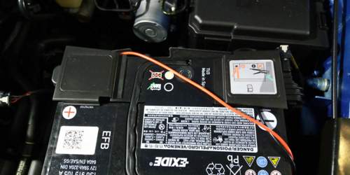

Also so sieht es bezgl. Polabdeckung ab Werk bei unserem Fabia aus. Doppelt hält wohl besser. 🙄
Img-20210212
Genauso sieht es bei meinem rapid auch aus
. Bj. 2016 90 PS Benziner
Frag doch mal bei einem Bosch Center nach, ob sie dir eine solche Plastik Abdeckung von einer gebrauchten Batterie haben...
Habe gerade meinem Octavia die Batterie ersetzt und diese hatte auch ab Werk beide Pole so abgedeckt...
