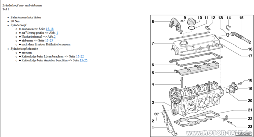

Die Dichtung kann man auch selber wechseln wenn man keine 2 linken Hände hat und das richtige Werkzeug dazu. Das würde ich erst mal machen und dann den Motor richtig reinigen. Auch gerne geht die Dichtung die zwischen Motor und Ölkühler defekt. Was hast Du denn für ein Motor ? Ich bin jetzt mal von dem AHL oder ADR ausgegangen.
Wenn das übliche Werkzeug, also kein spezielles Werkzeug nötig ist, habe nur den Parkplatz vorm Haus. Es ist der ADP.

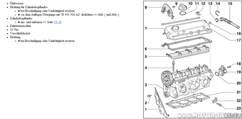

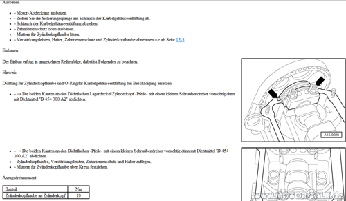

Also auf dem Parkplatz kann man das machen, allerdings nicht wenn es regnet 😁 Drehmomentschlüssel für kleine Drehmommente sollte man haben und natürlich ein Rätschekasten mit dem üblichen Inhalt. Du musst ja dafür nur den Deckel runter machen Dichtung raus evtl. etwas Hylomar M oder ähnliches Dichtmittel. Das habe ich bewusst sogar weg gelassen als ich die bei meinem ADR gewechselt habe und ist auch dicht geblieben. Es wird in der Regel aber empfohlen damit man hinterher nicht das ganze nochmal neu machen muss. Als Buch kann ich Dir " So wirds gemacht " ( 98 ) ans Herz legen. So ein Buch ist immer gut im Haus zu haben auch wenn es Sachen erklärt die ich jetzt nicht unbedingt selber machen würde ( Bremsen reparieren ect. ).
Es ist also wie Du siehst kein großer Akt. Mehr als das die nicht dicht wird kann Dir nicht passieren.
Dichtung
Dichtung-1
Dichtung-2
+2
Sehr gut! Stimmt, das Buch habe ich übrigens, wirklich sehr hilfreich. Danke da auch noch für die Bilder. Also schau ich, da ich das Auto ja hierfür nicht auf die Hebebühne bringen muss, passt das.
Die Ventile bleiben so in der Stellung wie sie sind bzw. im Buch wird von einem oberen und unteren Totpunkt gesprochen.
Das ist wirklich keine so große Sache. Ich bin auch keiner der alles selber macht, aber so was habe ich bei meinen beiden Autos gemacht und bei beiden sind die immer noch dicht bisher.
Da kann man schon etwas Geld sparen wenn man das selber macht.
Ich habe selber da nie rein gesehen und weiß jetzt nicht in welcher Verbindung das da beschrieben ist.
Du machst ja nur den Deckel runter und alte Dichtung weg und neue drauf. Mehr nicht...
Du machst kein Zahnriemenwechsel wo der UT und OT wichtig sind.
Wichtig ist das Du die Auflagefläche der Dichtung so sauber wie möglich machst ( z.B. mit Bremsenreiniger ) und mit genauem Drehmomente anziehst. Danach dann noch ne Weile prüfen ob die Schrauben sich nicht selber wieder minimal gelöst haben.
Ventile? Reden wir hier nicht von der Deckeldichtung? Oder redet hier Jemand von der Zylinderkopfdichtung?
Beim Wechsel der Deckeldichtung, immer die Stehbolzen mit wechseln, also neue Dichtung = immer neue Stehbolzen und immer in der angegeben Reihenfolge, sowohl ab-, als auch dran machen und fest ziehen ist nicht wie so oft geschrieben "handfest", sondern die Bolzen werden mit 10 Newtonmeter angezogen, wenn du das Ganze nicht in Kürze, in "ordentlich" noch ma neu machen willst. Das nur mal so nebenbei erwähnt 😉
Man kann neue Bolzen verwenden...muss man aber nicht. Ich habe die alten bei beiden Motoren drin gelassen und ist alles dicht. Das aber nur nebenbei 😁
Ja, Deckeldichtung ist richtig. Siehe auch den Ansatz im Bild, wo es bereits gut zu sehen ist.
Ich denke Du hast Dich da mit dem OT irgendwie verlesen oder auf der falschen Seite gewesen. Du brauchst da nur die Schrauben auf, Dichtung wechseln und die Schrauben wieder in der richtigen Reihenfolge zu zu machen.
