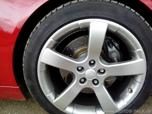

Hallo.
Bin neu im Forum. Habe auch schon ein wenig hier rumgeschaut aber noch nichts darüber gelesen.
Der OPC Insignia mit 325 PS hat ja die teuren Brembo Anlage verbaut. Wenn als Beispiel die Scheiben auf sind oder die Klötze, kann ich die auch dann durch billigere ersetzen? Bei Mister und co. findet man für sehr günstig Geld Klötze und Bremsscheiben für den OPC.
Ach ja. Wenn ja welche Nachteile entstehen dann, wie z.b Garantie Verlust?
Danke

Mir kam auch immer mal wieder der OPC als mögliches Nachfolgefahrzeug - mit AH Berkel LPG Umbau - in den Sinn.
Leider sind sowohl die extrem teure, problembehaftete Brembo-Anlage sowie das Steuerkettendesaster absolute No-Go's.
Falls GM den Steuerkettentrieb nun in den Griff bekomme haben sollte (ab Motor Nr. 055387 oder so ähnlich), dürften ja in den nächsten Jahren keine Fälle bei OPC's ab MY12 ff. mehr auftreten - also abwarten.
Die Brembo Anlage ist mir dennoch ein Dorn im Auge - habe daher etwas ausgiebiger recherchiert, und bin zu folgender Erkenntnis gelangt:
Der ~ 2011er Chevrolet Camaro 6.2 hat EXAKT identische
Bremsscheibenmaße. (Tipp kam von Rettungswagen Jürgen ausm externen OPC Forum - hier heißt er glaube ich Caravan16V - Danke 😉 )
355mm Durchmesser
32mm Scheibenstärke
50mm Topftiefe
67,4mm Nabendurchmesser
120er Lochkreis
Somit passen u.A. Auch folgende Scheiben von EBC (Paarpreis ~ 180 Euro) EBC 355er Camaro Rotoren
Über Teilegutachten etc. darf sich bitte jeder selber Gedanken machen! Tarox F2000 und der Gleichen kämen für mich nicht in Frage, da reell keine Kostenersparnis ggü. den Brembos erzielbar ist.
Für Hobby-Rennfahrer ist das o.g. Erzeugnis natürlich nichts. Aber @OPC1969: Es gibt durchaus normale Menschen ohne Benzin in den Adern, welche einfach nur tiefenentspannt mit dem OPC Überland zur Arbeit pendeln und den Extra-Punch zum Überholen von lästigen Straßenkuttern nutzen.
Mir persönlich reicht z.B. 150km/h auf der BAB und ich würde ein generelles Tempolimit von 130km/h absolut begrüßen.
Für meine Fahrweise benötige ich keine Brembo Anlage - auch wenn man den Fettklops zum Spaß mal kurzzeitig auf ~ 200 hochbeschleunigt, traue ich einer ungelochten 355er EBC Bremse eine angemessene, standhafte Verzögerungsrate zu.
Darüber hinaus ist LPG Betrieb ohnehin nur etwas für gemäßigte Teillast Fahrer.
Wie gesagt - eine Diskussion, ob die Camaro Anlage der Legitimität entspricht oder nicht brauchen wir hier bitteschön nicht lostreten.
Es handelt sich lediglich um eine von den Abmaßen identische Bremsscheibe 😉
Gruß Gerry
Das mit den Scheiben habe ich doch hier im Forum irgendwo schon gesagt- sogar mehr- ich hatte die EBC bis vor 3 Wochen drauf und die passen - abgesehen von:
- Zulassungstechnsichen Problemen (sind nicht zugelassen, logisch)
- Thermischen Problemen (meine sind nach 3 Monaten normaler Fahrt verzogen, das Auto vibriert denn übelst beim Bremsen, sowie im Endstadium auch beim normalen Fahren. Die stehen jetzt als Deko im Keller rum).
Da merkt man schon, dass die zweiteilige schwimmend gelagerte Scheiben beim Insignia die Daseinsbereichtigung haben.
EBC ist halt auch nur mehr Schein als Sein. Im Turboforum sind die sehr umstritten.

@steel234
Ich bezweifle stark, dass man dich als Benchmark für einen "entspannten,verschleißarmen OPC-Fahrer" ansehen kann.
Hobby-Rennfahrer, bei denen selbst die Original Brembo-Anlage an ihre thermischen Grenzen gerät, brauchen wohl nicht über einen 180 Euro Bremsscheibensatz nachzudenken.

1. Ich fahre viel Kurzstrecke (bis 8 km)
2. Mit dem Insignia war ich NIE auf der Rennstrecke und auch sonst bin ich damit sehr selten schnell unterwegs.
Daher verstehe ich diese Bevormundung gar nicht. Du kennst micht gar nicht und erlaubst Dir irgendwelche Urteile über mich, meine Fahrweise und thermische Belastbarkeit.
Dabei hatte ich die Scheiben drauf und kann mir darüber Urteil machen. Wenn Dir die Bilder aus dem Internet für die Urteilsbildung reichen- bitte schön.
Die Probleme mit der bulkigen "originalen" Bremboanlage sind schon bei Serienscheiben (brembo, schwimmend gelagert, gelocht) weit nicht neu, einfach etwas suchen- da braucht man keine Rennstrecke um die Bremsscheiben zu überfordern!
