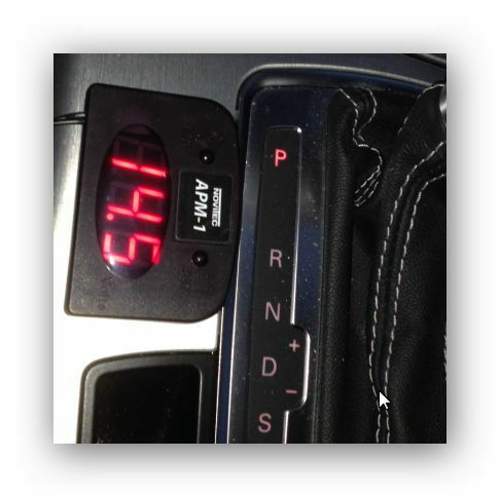

stimmt, die Bordsteckdosen (Zigianzünder) haben Dauerplus. Ich habe dort vorne ein kleines Prüfgerät für die Batterie und die Lima angeschlossen was ich vor dem Motorstart immer einstecke. Kostet nicht die Welt und man hat immer die Bordspannung im Blick - Beispiel:
http://www.amazon.de/.../ref=sr_1_1?...
Wenn man das Teil eingesteckt lässt hat kann man bei abgeschlossenen wagen die Spannung durchs Fenster ablesen, wenn man z.B. beobachten will wie stabil die Spannung nach paar Stunden im Stand bleibt.

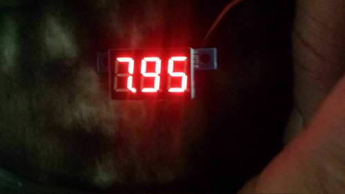

Wenn ich meine Mittelkonsole zum Lackieren raus nehme werde ich eine Anzeige direkt in die Mittelkonsole einarbeiten. Diese von Dir verlinkte Anzeige (bzw das Bild) hatte ich auch mal... ist leider kaputt gegagen.
Nun habe ich mir eine kleine Anzeige besorgt die ich fest installiere.
Wo genau weiß ich nioch nicht..etweder links an der markierten Stelle oder auf der rechtehn Seite
Eine Öltemperaturanzeige soll dort auch noch dazu kommen.

Voltanzeige1
Ok, dann beobachte das mal. Ich finde es immer interesannt wie sie Spannung beim Motorstart zusammenbricht (von ca. 12,x Volt auf unter teilweise 9 Volt) - da sieht man deutlich wieviel Kraft der Anlasser benötigt....

sehr gute Idee, mir gefällt es auch nicht besonders gut das ich das Teil oben drauf geklebt habe aber dafür alles auseinander bauen ist mir zuviel Arbeit. Ich weiß ich noch von meinen ehemaligen VFL was das für Arbeit ist aber wenn du die MK eh lackieren lassen willst bietet sich das natürlich an 🙂 Ist nur blöd wenn das Teil mal defekt ist, ich habe z.b. schon das zweite weil das erste defekt war (keine Anzeige mehr). Bei meinem Teil sind auch noch 2 Kontroll-LED's verbaut für (Lima und Batterie) die über der Anzeige liegen.

ich habe auch schon Überlegt mir sowas http://www.amazon.de/dp/B00IZA5E9O?psc=1 anzuschaffen. Das wird einfach in die Bordsteckdose gesteckt und hat neben der Spannung auch noch eine Temp.-Anzeige. Die Öltemp kann ich mir per Laptimer im FIS anzeigen lassen also dafür brauche ich nichts.

Au man, Leute...!😠 Diese Dinger haben eine LED-Anzeige, das letztverlinkte sogar zwei. Die fressen mindestens 30 / 50 mA im Dauerbetrieb. Während der Fahrt egal, nicht aber bei abgeschlossenem Wagen. Das summiert sich mit der Diebstahlwarnanlage leicht in Größen, die
Akkus
als schleichende Dauerbelastung gar nicht mögen. Kauft euch sowas mit LCD-Anzeige, wenn es schon dauerhaft betrieben werden soll.

Na es wird auch ein Schalter oder Taster dazu geben...dauerleuchten soll sie nicht.

Du hast wohl recht, soweit habe ich gar nicht gedacht. Ich ziehe den Stecker eh immer ab aber für einen Test über paar Stunden wird man die Belastung sicher verkraften können. Laut dieser Beschreibung sind es soagr 100mA aber eine volle 95Ah Batterie würde rein rechnerisch erst nach 950 Stunden (ca. 40 Tage) leer sein:
http://www.produktinfo.conrad.com/.../...1-de-Spannungsmesser_APM1.pdf
Ich bitte euch zwei meinen Hinweis nicht als Versuch von Gängelei oder anderem Furchtbaren zu verstehen, nur..... nur unser Forum wimmelt von Beiträgen derjenigen User, die mal wieder zufällig ein Prob mit entladenem Akku haben. Diese Dinger - zumindest die aus Blei - mögen keine Dauer-Schleich-Ströme von 50 oder deutlich mehr Milliampere. Klar könnte rein rechnerisch ein so fetter Akku..... , aber das schädigt die Struktur und führt zu früherem Ableben als nötig, ganz unabhängig vom jeweiligen Ladezustand. War gut gemeint.......🙁
