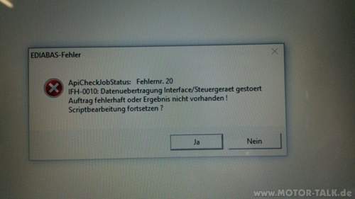

Ich habe nach einem Update auf Windows10 ständig Fehlermeldungen beim auslesen mit INPA
Ich muss diese Meldung ca. 5-6 mal bestätigen dann habe eich ein paar Sekunden Zeit etwas zu machen im Programm, dann taucht der Fehler wieder auf.
Jedoch nicht bei allen Aktionen.
z.b. im Menü Luftfeder einstellen, dort kommt die Meldung ständig

Dann ist Interface entweder ein billiges oder die Interface einstellung passt nicht.
Vorher hats ja Problemlos geklappt, Vor den Update auf Windows 10.
Das Interface glaube ich nicht dass es ein günstiges ist. Habe es von OBD-Expert für 65€
Dann liegts an den Einstellungen... 1ms und so.
denke auch die 1ms passt nicht
@T-RaeZ schrieb am 3. Oktober 2015 um 16:01:04 Uhr:
Bei,mir war was ganz banales. Im Gerätemanager unter Erweitert vom Com Port hat sich die Wartezeit von 1ms auf 16ms verstellt. Also wieder auf 1ms eingestellt und voila, alles klappt wieder ??
