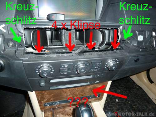

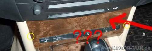

Sehr feine Anleitung, habe es heute gleich probiert, stecke aber fest...
Ich hänge bei:
3. Die zwei Schrauben (Kreuzschlitz) oben lösen, die das Klimabedienteil und die mittlere Konsolenblende (die über dem Aschenbecher) halten, nach dem lösen der 2 Schrauben müssen die Klipse dieser Blende noch gelöst werden.
Hierzu mit etwas Fingerspitzengefühl aber auch mit Kraft die 4 Klipse ausklipsen, welche sich je einer rechts uns links auf Höhe des normalen CD Laufwerkes befinden und 2 Klipse noch zwischen Aschenbecher und der Tastenleiste für Sitzheizung, PDC, etc.
Die 2 Klipse über dem Aschenbecher sind etwas in die Mitte gerückt, sitzen also nicht direkt am Rand.
Ein kleiner Plastikkeil hilft hier sehr gut.
Das beiliegende Foto zeigt, dass ich zwar oben alles gelöst habe, aber ich finde die 2 Klipse zwischen Aschenbecher und der Tastenleiste für Sitzheizung etc. einfach nicht. Und wo soll ich denn jetzt den Plastikkeil ansetzen? Ich will da nichts zerbrechen und hoffe auf Hilfe.
Danke
Dvd
Ja, ist das möglich?
Keiner weiß Rat in so einer großen Gemeinschaft???
Ich habe Hoffnung...
Viele Grüsse und frohes Fest.
Hast PN !
Frohes Fest an Alle !!!
VG André
da wo die gelben Kringel sind habe ich einen Schraubenzieher hineingesteckt (größe wie ein Elekrtoprüfschraubenzieher) und die Blende nach vorne gehebelt.
Blende

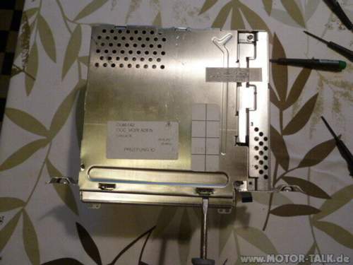

In meinem DVD Lw befanden sich Reste der sich auflösenden BMW DVD.
Ich knüpfe einfach an den Beitrag von cooltexer an.
Benötigt habe ich Torxschraubendreher T5 bis T10 (es sind nur 3 verschiedene, aber sogenau habe ich es mir nicht notiert), Wattestäbchen und Alkohol 70% Hetterich, eine Lupe und gutes Licht.
Bild 1 : Das Alublech das herausgehebelt werden kann.
Bild 2 : Alublech entfernt.

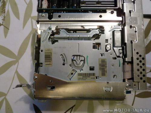

Bild 3 : Wo die Schraubenzieher stecken sind die Schrauben, die das DVD Lw von oben halten.
(Die 2 von vorne sieht ja jeder)

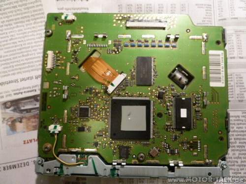

Bild 4 : Beide Verbindungsleitungen trennen. Dazu bei dem breiteren Kabel den Riegel an beiden Seiten (auf meinem Bild) nach links schiben. Dann das Abschirmblech auslöten und abnehmen um an die dritte große Kreuzschraube zu gelangen. (Siehe auch Bild 10.)
Bild 5 +5.1 : Die Laufwerksachsen kann entfernt werden. Daszu den Widerhaken etwas hoch biegen und das Blech leicht drücken und nach außen schieben. Anschließend die 4 Halteschrauben für die Schlittenführung entfernen und die 4 kleinen Haltebleche entfernen (keine Bange, die 4 sind gleich).
Bild 6 : Achse wurde entfernt.
Andieser Stelle möchte ich erwähnen das ich das Gerät wieder zusammen bekommen habe und es bestens funktioniert :-)
Bild 7 : Das ist die Linse des Lasers.
Mit Wattestäbchen und Alkohol 70% Hetterich leicht sauber gewischt.
Die Führungssangen habe ich gleich mit ausgebaut und die Einheit nicht weiter zerlegt.
Bild 8 : Lasereinheit zurück ins Laufwerk.
Bild 9 : Die Fühungsstangen werden durch Nasen im Blech positioniert. Halteblechlein festschrauben
Bild 10 : Platine wieder aufgesetzt und verschraubt. Dann das Abschirmblech wieder aufsetzen und anlöten..
