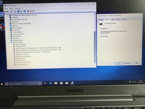

@CCC88 das klingt schon mal super!
Wie hast du die "BM-Einstellungen" gefunden bei Windows 10 ?
Bei mir sind diese nicht vorhanden.
Hast du in Rheingold das Ediabas anders konfiguriert?
Keine Optionen bei Erweitert.
Hi nicht auf den USB gehen, sondern oben bei Anschlüsse (com + LPT)
@bthight schrieb am 7. Juni 2017 um 19:11:09 Uhr:
Man wählt hier ganz oben Anschlüsse und dann com 1- 9 aus.
Und unter erweitert stellt man 1ms ein.
Okay danke , habe es gefunden.
Habe dort COM 1-4 ausprobiert.
Ich erhalte keine Verbindung mit Rheingold.
Was muss da noch verändert werden?
Ich habe patched Ediabas 7.3 , Ediabas Konfigurator 2.0 und Rheingold.
Die OBD.ini aus Ediabas habe ich auf /c kopiert.
Kann mir wer eventuell seine .ini schicken mit denen es funktioniert?
Danke.

Du bietest FS auslesen an bekommst es aber nichtmal auf die Reihe Rheingold zu konfigurieren?
Sorry aber das würde ich echt schnell aus der Sig nehmen.
Tipp von mir: Stöpsel dein IF ans Auto an, schau welchen Comport er nimmt und stell diesen in der ini ein. Das ist echt kein Hexenwerk.
Ich habe einen neuen Laptop.
SLR mache ich mit Delphi.
Update: nach einem Neustart des Laptops funktioniert alles auf einmal auf wundersame Art...
Tipp:
Die Ediabas.ini im Rheingold Ordner durch die aus dem Ediabas Ordner ersetzen.
Es gibt Probleme bei mehreren Partitionen.
@bthight schrieb am 8. Juni 2017 um 18:57:59 Uhr:
Tipp:
Im Rheingold Ordner muss man keine Ediabas.ini tauschen.
Rheingold wird Installiert und Interface im Menü eingestellt und ist einsatzbereit.

Hallo Zusammen,
ich hole mal den Thread wieder raus, da ich fast am verzweifeln bin.
Ich habe mir Rheingold und ein K+DCAN Kabel gekauft und habe versucht Daten aus meinem Fahrzeug auszulesen. Software installiert. Rheingold startet doch ich bekomme keine Verbindung mit dem Fahrzeug. Hier aus dem Forum hat mir schon jemand viele Tipps (COM Port9, als Admin starten, Umschalten mittels Tool auf DCAN ....) gegeben. Doch es klappt immer noch nicht. Gelesen habe ich auch schon viel (16ms auf 1ms, ...) und probiert.
Mich würde mal interessieren welche Treiber ihr für das Kabel habt. Die mitgelieferten hat mein Windows nicht genommen, sondern eigene installiert. Nach Deinstallation habe ich nun auf einmal Treiber von 2008 😰
Meine Vermutung ist, dass das Kabel evtl. defekt ist. Ich habe auch schon gelesen, dass das nicht so selten der Fall ist.
Kommt jemand aus der Nähe von Dresden? Ich würde gern mal ein anderes Kabel testen bzw. meins testen lassen?
Danke!

Erst sollte Inpa gehen und Batterie und Zündung anzeigen.
Einmal hatte ich es geschafft, dass Inpa Batterie und Zündung anzeigte. Auszulesen ging aber wieder nichts. Danach habe ich weitere Sachen probiert und seitdem zeigt er nicht mal mehr Batterie und Zündung an in Inpa. 🙁
