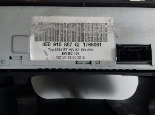

ich bekomme diesen hier unten im Bild für 100 Euro darum wollte ich sicher gehen ob dieser zu meinem Audi passen würde:

@MooonShine schrieb am 30. Dezember 2017 um 16:44:03 Uhr:
der Teilenummer nach sollte es passen, die Endnummer Q ist nur älter wie T. Die 910 ist auch die Softwarenummer - gibt es da keine 919 er Nummer zu sehen ?
2 x editiert
Habe vom Verkäufer nur diesen Aufdruck zugeschickt bekommen.
Ok, das ist halt die Softwarenummer aber demnach sollte das Teil auch an ein MMI 2G high passen.
Das Navi hat übrigens (abstruser weise) keine Komponentenschutz. GPS Leitung muss natürlich auch sein und, je nachdem welches Infotainmentsystem du hast, auch noch anderes.
Spiegel geht eins zu eins!
Ups, hast recht - die GPS-Leitung hatte ich vergessen 🙂
