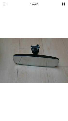

Würde denn einer dieser passen
http://www.ebay.de/.../171050086396?...
http://www.ebay.de/.../171150929564?...
Bleiben meine alten Sensoren oder sind die fest mit im Spiegfuß?
Alex
8K0955559 C schwarz(soul) für Fahrzeuge mit Licht/Regensensor Abblendbar - 95,08 Euro
Gib bei ebay nicht zu viel Geld aus.... sonst kannst Du ihn gleich orginal bei Audi kaufen ;)
obwohl ich mir da auch nicht so sicher bin....mit Kompass zB kostet der schon 346,- Euro :eek:
der Regensensor ist in Deinem Spiegel mit einer Halteklammer fixiert, den übernimmst Du wieder.
Dazu benötigst Du aber ein neues Gel Pad
4E0955609 Gel-Folie für Regensensor 17,14
Es kann sein das der Regensensor nicht sofort 100% genau arbeitet... es dauert ca 3-5 Tage bis sich das Gel-Pad Blasenfrei angelegt hat- sauber Arbeiten beim wechseln !

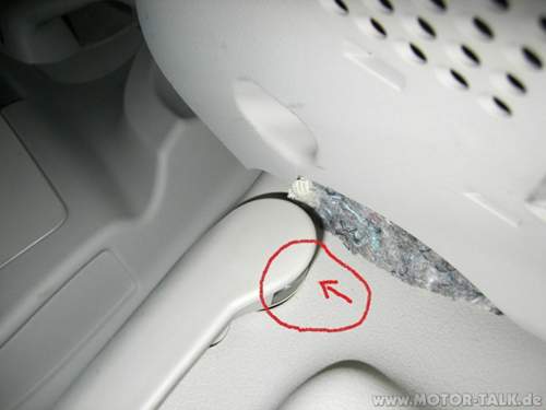

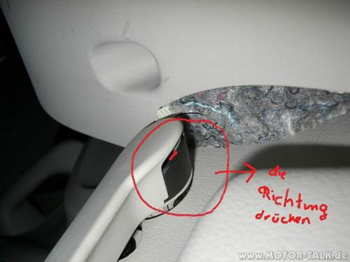

Ich habe mich heute auch an der Nachrüstung versucht, aber die Fertigstellung erstmal auf später verschoben -.-
Elektrisch habe ich keine Probleme...aber das Lösen der Verkleidungen ist ja der reinste Kraftakt. Die A-Säule habe ich mit Mühe und Not so weit aufbekommen, dass ich den Leitungsbaum Richtung Sicherungskasten ziehen konnte, aber für die Verkleidung der unteren A-Säule hatte ich dann keinen Nerv mehr. Wie geht der Hebel für die Motorhaube auszubauen? In der Anleitung steht etwas von einem Clip, aber den konnte ich weder sehen noch erfühlen. Und muss die untere Schalttafelabdeckung komplett ab? Das ging trotz Krafteinsatzes auch nicht...nach dem Lösen der drei Schrauben klappt sie zwar herunter, ist aber an der vorderen Kante bombenfest eingeclipst.
Das nächste mal wird es ein Franzose, da fällt ja schon beim Angucken die Verkleidung ab^^
Ich hoffe Dir hilft das. Vorsichtig in die Richtung drücken (siehe Bild2) und dann nach vorne abziehen. Wenn ich das noch richtig in Erinnerung habe.
Cimg0102
Cimg0103
