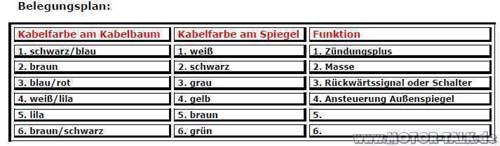

Servus
Ich habe Standardmäßig einen Auto. Abblendbaren Innenspiegel mit Regensensor. Also einen 6Pin Stecker.
Nun habe ich mir einen tt Spiegel mit Fernlichtassistent geholt 8 Pin Stecker.
Wie ist denn die Steckerbelgung meines 6 Pin Steckers und wie ist die Steckerbelegung des 8 Pin Steckers?

Plus und Masse sind die gleichen rest kannst du Testen indem du Plus oder Masse anlegst.
Wenn er bei masse hell wird (Abblendautomatig an) = Pin für Signal R-Gang,
auf Plus Hell = Pin zur Innenleuchte
zwei pins haben 1-7V = Steuerleitung Spiegel (Masse und Plus)
am 27. April 2011 um 8:51
Stimmt, das CAN-GW hatte ich noch vergessen zu erwähnen.
Die Belegung ist:
Pin3 - ext. CAN high
Pin8 - ext. CAN low
Die übrige Belegung scheint identisch zu sein, bis auf Pin3 (Rückwärtsgang), welcher nicht mehr benötigt wird, da die Info wohl über CAN empfangen wird.

Die Belegung beim FL ist identisch mit der vom VFL.
Einzig beim Fernlichtassistenten-Innenspiegel ist die Belegung an den Stellen unterschiedlich, die ich gepostet hatte.

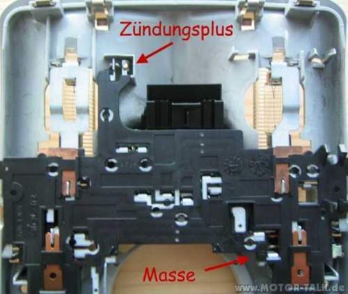

Würde gerne die Tage auch den autom. abbl. Innenspiegel nachrüsten.
Spiegel (Gebraucht) und Steckergehäuse 6 Polig (3.- Euro beim freundlichen)
habe Ich mir besorgt...
Nun mein Anliegen:
Werde NICHT den kompletten Kabelbaum verlegen!!!
Wollte hier nur nochmal nachfragen wo Ich die folgenden Kabel einpinne!?
Spiegel Innenleuchte "12 Poliger Stecker!"
Pin 1 = 12 Volt welcher Steckplatz???bzw.welches Kabel
Pin 2 = Masse welcher Steckplatz???bzw. welches Kabel
Pin 3 = Steckplatz 1 (für was ist dieser???) evtl abblenden bei Innenlicht?
PS:Ich habe auch ein Glasdach in meinem Avant!
Vielleicht hier 12V und Masse abzweigen???
Möchte ungern was am Dicken fetzen...Deswegen Frage ich euch hier...
Vielen Dank im Voraus :-)

Bei Glasdach kannst du dort Masse und 12V abnehmen, geht aber nur solange der Schlüssel steckt bzw bis Tür auf geht, dann ist 12V weg. (reicht ja auch-Zündungsplus(plus)) ;)
Senti
Innenraumleuchte
