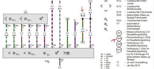

hab gerade mal auf den Stromlaufplan geschaut. Die Leitung 1 zur Sicherung 8 (hier grau violett) ist ja mit einer (rot grünen) aus dem Hauptleitungsstrang verbunden (Pfeil).
Kann das Problem daher kommen, da mir diese Brücke Fehlt? Wo finde ich den Hauptleitungsstrang?

Meine Vermutung ist wirklich das vielleicht die Brücke noch rein muss. Da ich alle anderen Bestandteile des Lichtpaketes auch nachgerüstet habe reicht vielleicht wirklich die Spannung nicht mehr ganz aus.
Würd das mal testen wenn das mit dem Messen an der Sicherung nichts bringt.
Wär nur die Frage wo der besagt Hauptleitungsstrang ist.
