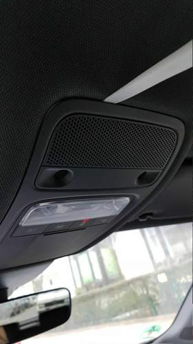

wie habt ihr denn den weißen Einsatz unbeschadet entfernt? Die Abdeckung ist ja nur leicht geclipst. Ich kann da im vorderen Bereich eine Metallklammer sehen. Die ist aber sehr stramm drin. Im hinteren Teil ist die Leuchte ja nur unter den Himmel gesteckt.

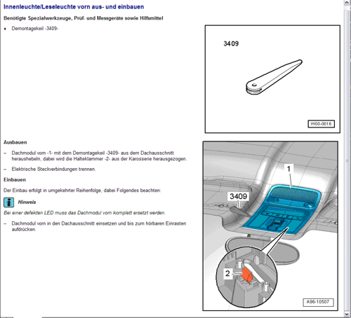

Welchen weissen Einsatz meinst Du??? Die Klammer kann man mit dem VAG Montage Einsatz weg drücken. Dann kommt die Leuchte raus
Ich habe einen schwarzen Himmel. Die Abdeckung ist also schwarz. Die eigentliche Leuchte bzw. der Teileträger ist bei mir trotzdem in mondsilber bzw. hellen Kunststoff.
Das wüsste ich auch nicht zu sagen, ich hatte die Lampen farblich passend gekauft.
Das Teil soll unbeschadet raus

Du hast ja noch die Ganze Lampe drin😰😰😰. Kein Problem. Den Montage keil von Vorne einstecken,das ganze etwas anhebeln,die Klammern sitzen an der Seite ,wenn du es soweit vor gezogen hast einfach den keil zwischen Dachhimmel und Lampe Klammer zurück biegen. Das ganze Teil sollte nun zum Teil raus kommen. Der Rest sollte selbsterklärend sein.
Ich kann aber nur eine dicke Metallklammer durch die kleine Vertiefung neben dem Loch zum Himmel als einzige Befestigung entdecken. Und die sitzt sehr stramm im Dach.
Evtl. Hilft dir das.
Zwischen weichen Dachhimmel und der bei dir weißen Plastikschale fahren und raushebeln.

Der Deckel ist auf meinen Bildern doch schon ab........... man guckt bei mir doch nicht immer auf die Platine... das gezeichnete Bild hilft aber schon mehr. Ich glaube du weißt gar nicht das man auch nur die Abdeckung ab bekommt oder?
Stimmt die Mittlere Klammer ist schon stramm in der Karosse. Einfach den Montage Keil wie in der Anleitung beschrieben ansetzen und etwas hebeln,mit einem beherztem Ruck kommt das Teil dann raus.😉 Vorne also zur Windschutzscheibe anfangen.
