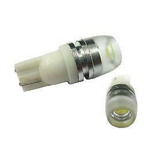

Ich hab es mir auch mal gegönnt und bin auf LED's umgestiegen.
Hatte mich für diese entschieden.
Hab mir 6 von denen gekauft und eingesetzt, 5 als Innenbeleuchtung eine ins Handschuhfach.
Beim ersten mal hab ich mich erschrocken, ist schon fast wie eine Flutlichanlage innen.
Sehr hell und rein weiss ohne blaustich, Fussraumbeuchtung ist da schon fast überflüssig. 🙂

Was sind das für Teile, bzw. woher, Preis, usw.?
