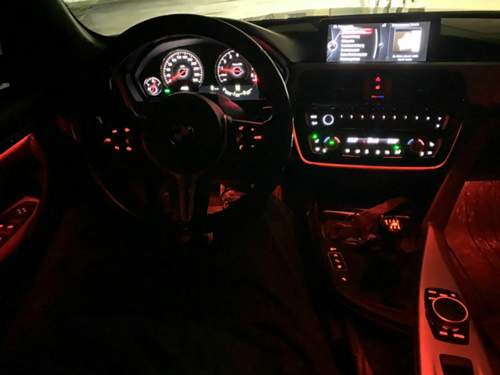

Ein sehr bizarres Fehlerbild: Die Innenraumbeleuchtung Ambiente-Licht wurde irgendwann in den letzten Wochen, ohne kausalen Zusammenhang mit irgendetwas anderem, auf einmal viel zu dunkel. Da es jetzt früher dunkel wird, ist mir das irgendwann aufgefallen.
Wenn man die iDrive-Einstellung auf Maximum stellt und auch das Rädchen für die Instrumentenbeleuchtung voll aufdreht, dann sieht man beim Finger dran halten in den Türen und der Mittelkonsole ein leichtes Schimmern. Die iDrive-Farbumstellung (Classic=organge, Sport=weiß) funktioniert auch, aber eben beides nur ganz schwach.
Ich habe das Lichtpaket Ambiete-Licht im neuen X1 getestet, dort ist es um ein Vielfaches heller und die Helligkeit kann mit dem Rädchen der Instrumentenbeleuchtung nicht beeinflusst werden.
Ein Schnellservicetermin beim Freundlichen brachte keine Erkenntnisse (angeblich nichts im Fehlerspreicher) und nur dem Verdacht auf ein Software-Problem. Hat jemand dazu Hinweise?

@ Passatsucher, meinst du das so in etwa ?
@tommy34130 schrieb am 26. Januar 2022 um 16:59:57 Uhr:
Ja, durchaus 🙂
Selbst gemacht?
Ja, der ab Werk ja bereits Weiß beleuchtete M4 Tacho und Bildschirmschrift wollte mir nicht zum Orangen Rest passen. Also musste Radio und Klimablende umgelötet werden auf weiß
