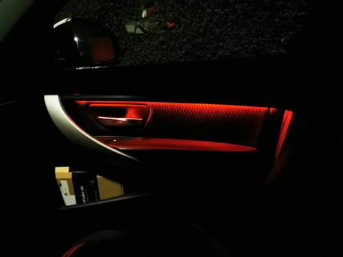

So endlich hab ich meinen BMW zurück.
Was soll ich sagen: Der Austausch der LED Platinen von Benzinfabrik hat sich mehr als gelohnt.
Einen Tipp zum raus machen der Platine.
Ich hab hier diese Mini Schlitzschraubendreher genommen. Links und rechts am Gehäuse rein gedrückt etwas nach oben gedrückt und der Deckel war sofort ab.
Nun aber die Bilder.
Aufnahme erfolgte vom Fahrersitz aus.
Fotografiert wurde die Beifahrertüre.
Helligkeit 100%
Viel Erfolg.

Rot sieht top aus.
Danke für die Bilder.... Der Austausch lohnt sich 🙂

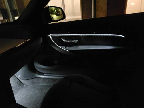

So ich hab es endlich auch mal geschafft die Ambiente Beleuchtung umzubauen.
Unterschied wie Tag und Nacht.
Lohnt sich definitiv!
Sieht gut aus.

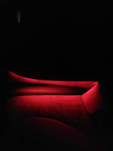

Weiss top,
rot wie im Rotlichtmileu 😛
