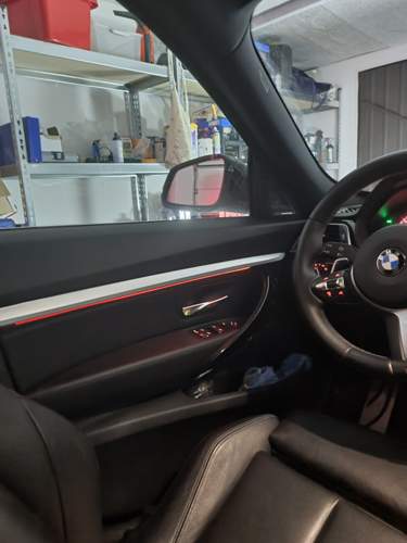

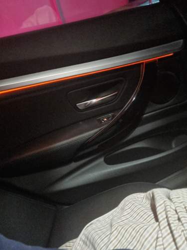

Habe mir auch vor einem Jahr die Dinger eingebaut.. Es gibt jetzt auch smd fur das Klima bedienteil welches in meinen 3gt f34 extrem schlecht ausgeleuchtet war. Beim f30 facelift haben die ja die ambiente leuchte etwas verbessert aber bei meinen f34 facelift haben die es nicht gemacht daher war meine ambientebeleuchtung extrem dunkel.
Habe soeben die smd des klimabedienteil getauscht und es ist merklich heller. Nicht ganz so hell wie erwartet aber verglichen zu vorher ist es nun ganz Okay...
Wo ich einmal dran war habe ich auch leuchtleisten unter die led leuchte geklemmt. Jetzt sieht es richtig nach einer ECHTEN ambientebeleuchtung aus wie bei den neuen Modellen. Sieht aus wie von Werk....
Edit
Anbei noch paar Bilder. Wenn gewünscht kann ich noch paar Fotos machen. Obwohl es in der Garage hell ist kann man die Beleuchtung gut erkennen. Bei Nacht kommt es noch intensiver
Liebe Grüße
