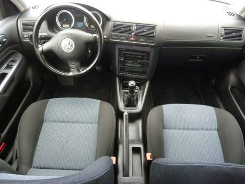

Ich habe eine Frage. Wie bekommt man das Schwarze vom Armaturenbrett wieder schick? Es ist stumpf und klebt,

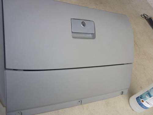

Meinst du das Armaturenbrett oder die Teile die Softlack draub haben?
Bei zweiterem gehts hervorragend mit Backofenreiniger.
Die Teile aber vorher ausbauen.
Es geht um Teile des Armaturenbretts, das Handschuhfach, ...
Es sollte sich also um Softlack handeln.

Schleifen und neuen Softlack auftragen.
Denke mal du meinst die mit Softlack lackierten Teile
Es gibt keine andere Methode.
Backofenreiniger kann beim Abtragen des alten Lackes helfen , muss aber nicht.
Alternativ kann man Grundieren und Wassertransferdruck auftragen . Klarlackversiegeln ... auch sehr nice
Ich habe die Teile ausgebaut, Backofenreiniger drauf, 15 Minuten gewartet, mit Wasser abgespült.
Alles runter von dem Klebezeug, etwas neues aufgetragen habe ich nicht.
Ich finde es perfekt für mich.
Den Golf 4 meines alten Herren habe ich auch so behandelt. Türgriffe etc...
Das Armaturenbrett habe ich mit ( Haut mich nicht 😉 bluewonder entfetter vom Action bestimmt 10 mal abgewaschen..
Zu erst verdünnt und dann irgendwann pur drauf... das hält jetzt schon klebefrei 2 jahre..
@CorvoN1 schrieb am 16. November 2022 um 17:49:56 Uhr:
Genau so hab ich es auch gemacht. Nichts neues danach aufgetragen, lediglich cockpitspray für matten Look aufgetragen

Kann ich bestätigen, mit einer Nagelbürste und Microfasertuch geht das sehr gut. In der Badewanne mit warmen Wasser noch besser. Nachher mit einer Kunstoffpflege behandeln. Ist viel Arbeit, lohnt sich aber.
