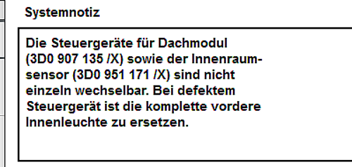

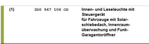

Ich vermute es liegt am Steuergerät der Innenleuchte. Laut ETKA muss man die ganze Dacheinheit tauschen?? Einzelne Steuergeräte tauschen geht wohl nicht?? Anbei die Info und meine Bauteilnummer 3D0 947 106CD der Dacheinheit. Im Netz finde ich genug Dacheinheiten allerdinge keine mit CD am Ende sondern z.B: BH oder BL. Können diese auch passen?

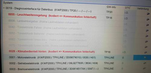

Kann mir jemand die Bedeutung der ODIS Anzeige erklären. Was bedeutet keine "Laufzeitdaten vorhanden"? Kann das der Grund sein warum meine Innenbeleuchtung ohne Zündung an nicht angeht wenn mann die Türen öffnet? Die Innenleuchte bekommt ja ihr Signal durch die Drehfalle in der Tür...

Ich glaube die ausgegrauten Türsteuetrgeräte bedeuten das diese nicht codiert sind.Diese werden aber laut Vernetzungsplan für die Innenbeleuchtung benötigt. Wie kann man mit ODIS codieren?

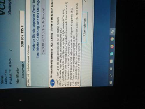

Mein Bruder hat sich letzte Woche Phaeton GP3 zugelegt, und hat genau das gleiche Problem wie speedball911.
Ich habe vcds und habe versucht das irgendwie zu codieren.
Nun, folgendes ist mir aufgefallen:
Hier in forum wird immer wieder Steuergerät 6E erwähnt. Laut vcds habe ich Steuergerät für "Dachelektronik" gefunden mit der Nummer 38 glaube ich.
Dort steht code 0004112, und es gibt mehrere Optionen zu Codieren, die in englisch beschrieben sind, aber keine hatt irgendwas mit der innenleuchte zu tun (bitte um Verzeihung wenn ich falsch liege)
An dem Licht gibt es meines Wissens auch nichts zu Codieren, gibt doch für alles einen mechanischen Schalter. 😉
0004112 kann nicht stimmen, es kann doch höchstens 00087 sein, wenn alle Optionen verbaut/ausgewählt sind.
Hier die Codiermöglichkeiten in Deutsch:
[Dachelektronik]
Steuergerät Codierung
STG 6E (Dachelektronik) auswählen
STG Codierung -> Funktion 07
+00000 - Dämmglas (Standard)
+00001 - Automatisches Tagesfahrlicht
+00002 - Spiegelmemory
+00004 - Innenraumüberwachung
+00008 - Schiebe-Ausstelldach elektrisch
+00016 - Schiebe-Ausstelldach solar
+00024 - Wärmeschutzverglasung
+00032 - Volldach
