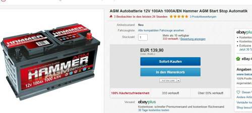

Die Batterie wird am Ende sein. Vorbesitzer ist nur Langstrecke gefahren. Also wird sie regelmässig geladen. Welche Daten muss die neue Batterie haben. Laden werde ich trotzdem mal versuchen...
Ganz kurz: Muss eine AGM Batterie sein mit der entsprechenden Größe, in meinem Phaeton ist eine 92Ah ab Werk drin.
Auch das Ladegerät sollte für eine AGM Batterie ausgelegt sein. Empfehlenswert ist ein Ladegerät von CTEK, müsste in dem Segment aktuell Marktführer sein. Dann kann die Batterie auch angeklemmt bleiben, ohne dass irgendwelche Elektronik-Teile beschädigt werden. Im Forum gibt es dazu auch Einiges zu lesen.
