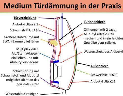

Dämm mal deine vorderen Türen. Du wirst dein Canton nicht wiedererkennen 😉
Ich habe im Moment leider keine Zeit über, muss bis Frühling warten, um weiter zu machen.

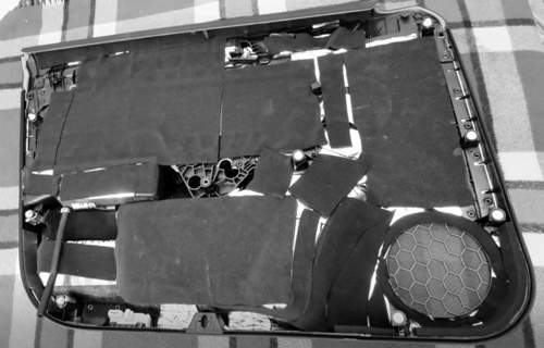

GolfSeven: Hast du Bilder von deinen gedämmten Türen gemacht? So ein kurzer Blick auf das Außen- und Innenblech sowie Verkleidung würde mich interessieren.
@GolfSeven Eine kurze Übersicht wie du gedämmt hast wäre natürlich auch super.
Außenblech HD2.9 und Ultra 2.1, Innenblech ähnlich, Verkleidung OCA4i? Möchte ebenfalls zeitnah die Türen dämmen und hätte gerne schon mal eine Übersicht. Ich frage mich vor allem wie viel Platz zwischen Verkleidung und Innenblech ist... passt da wirklich Alubutyl und OCA4i ohne weiteres zwischen?!
@AMDSuperb
In etwa so wie in den angehängten Bildern gezeigt. Dein Plan passt soweit. Nur den Wasserablauf und die Befestigung der Verkleidung, die wirst du verteufeln. Das Schließen der Türen in Zukunft, erweckt ein Panzerfeeling in dir 😉
@AMDSuperb schrieb am 23. Dezember 2018 um 19:49:06 Uhr:
