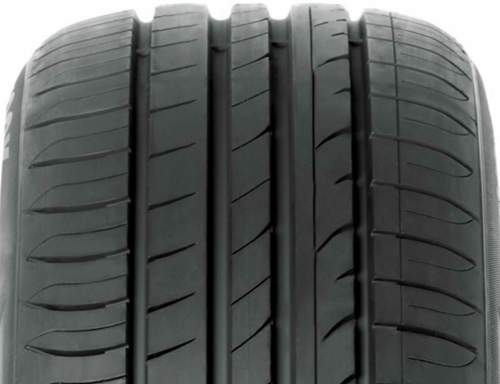

Der auf dem Renault Talisman flüsterleise Nexen N Fera SU1 ist beim Superb nicht besser oder schlechter als der Hankook Ventus Prime 2 und bei Beiden sind deutliche Abrollgeräusche wahrnehmbar. Beide haben ein ähnliches Profildesign mit den für SR typischen Längsrillen. Der Nexen Winguard Sport 2 hingegen hat ein typisches Profil für WR.
Kann es sein, dass der SIII eine akustische Anfälligkeit auf Längsprofile hat?

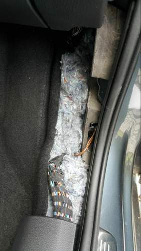

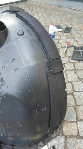

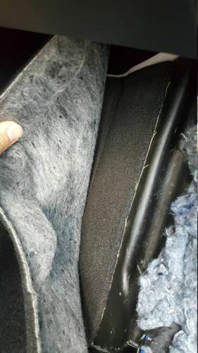

Ich habe heute versucht die abrollgeräusche der vorderen Räder zu reduzieren. Im Innenraum wurde der Teil in Richtung Rad entfernt (Verkleidung und Teppich). Unter dem Teppich kam eine zusätzliche Matte zur Dämmung. Unter der Verkleidung beim Kabelbaum wurde zusätzliches Dämnvlies hinzugefügt.
Außerdem wurde noch die die Verkleidung vom Radhaus abgenommen und zusätzliche Dämmung nach unter angebracht. Dadurch ist der Bereich zwischen Radhaus und Tür verstärkt. Dort ist zwar schon eine dicke Dämmung aber viel hilft viel 🙂
Getestet wird erst morgen aber im Anhang schon mal Bilder.
