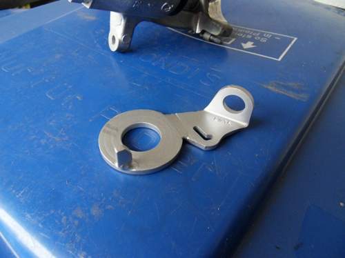

Der Umbau war zwar durch die Abänderung der Handbremshebel und durch Demontageprobleme (auf der Beifahrerseite keine Probleme, auf der Fahrerseite habe ich jetzt bis zur Verbindung im Motorraum neue Bremsleitungen und Schläuche, da trotz HAZET Spezialschlüssel nichts aufging- nur runde Sechskante produziert) wesentlich aufwändiger geworden als geplant, aber hat sich für meinen Geschmack absolut gelohnt. Nochmal Danke für die theoretische Vorarbeit von flesh-gear.
So jetzt die Fotos:
Gruß, Thomas
Sdc10112
Sdc10109
Sdc10114
am 18. Juni 2010 um 11:39
Hast du mal einen Vergleich wie du die Bremshebel verändert hast?
Hallo!
Die alten Bremshebel habe ich natürlich nicht mehr, aber ich kann Dir beschreiben, was gemacht wurde.
Die Originalbremshebel gehen auf dem Bremssattel nach innen, was eine Montage des unveränderten Mechanismus unmöglich macht, da der Entlüftungsnippel im Weg ist. Ich habe eine Scheibe anfertigen lassen, die vom Innen- und Außendurchmesser genau auf den Bremssattel passt. An diese Scheibe habe ich das obere Teil des Bremsseilzughalters geschweißt und den Anschlagpunkt des Hebels. Den Hebel habe ich auseinandergetrennt und gerade (ohne Biegung nach außen) wieder zusammengeschweißt, damit er in einer Flucht mit dem Halter ist, das heißt das Bremsseil gerade vom Halter auf den Hebel geführt wird.
In die Scheibe wird ein Loch derart gebohrt, dass der Halter in der richtigen Position am Bremssattel verschraubt werden kann.
Wie Du an den Fotos unten siehst, zeigt der Hebelmechanismus jetzt vom Bremssattel weg und ist somit frei beweglich ohne mit dem Entlüftungsnippel zusammen zu stoßen.
Der HBZ ist inzwischen auch drin, der Pedalweg ist etwas kürzer, aber ich habe den Eindruck, dass man etwas mehr Kraftaufwand beim Bremsen braucht. Ich bin noch nicht sicher, ob das Bremsen mir mit Original- oder S6-HBZ besser gefällt.
Gruß, Thomas
