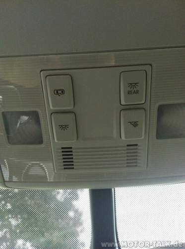

Wir haben einen Golf 7 Comfortline 1.2 Tsi.
Irgendwie klappt es mit der Innenbeleuchtung nicht.
Wenn ich z.b. Mit dem Funkschlüssel das Auto öffne,
geht keine Innenbeleuchtung an. Auch wenn ich die Leseleuchten
anschalte bleibt es dunkel. Im Fond lässt sich die Beleuchtung
ein und ausschalten.
Gibt es auch die Möglichkeit, wenn ich den Funkschlüssel betätige,
dass sich das Tagfahrlicht einschaltet?

Ich war gerade in der VW Werkstadt. Der Meister dort hat es auch nicht hinbekommen. Also kann ich ja nicht so verblödet sein. Bis jetzt habe ich dies noch bei absolut jedem Auto hinbekommen!
Ich werde langsam den Verdacht nicht los, das dies einen Defekt hat!
Aber habe mal ein Bild von den Schaltern gemacht.....

wenn du Comming/Leaving home hast kannst du das aktivieren ja.. Dafür benötigst du aber das Licht- und Sicht Paket. Ohne das geht das wohl nicht, ohne in die Fahrzeugelektrik einzugreifen
Ps.: Die Innenraumbeleuchtung muss auch auf Auto stehen, sonst bleibt die ebenfalls aus.
Für Leaving Home muss der Lichtschalter auf Auto Stehen!

die von Dir genannte Lichtfunktion habe ich leider nicht.
Aber das die Innenbeleuchtung beim öffnen des Fahrzeugs
an geht, ging ja sogar bei unserem Polo....
wie gesagt dafür muss du die Innenleuchte auch auf Auto stehen haben. Ist glaube ich so ein Autosymbol mit offener Türe! Wenn du das da auf Aus stellst geht auch da nix an!
Du solltest wissen, dass "Licht an" bedeutet, dass die Knöpfe rausstehen müssen. Wenn sie eingedrückt sind, bedeutet das "Licht aus" - ist gewöhnungsbedürftig
Themenstarteram 26. August 2013 um 16:53
Echt? Aus ist an?
Auf deutsch gesagt. Müssen all Schalter eingedrückt sein, außer der Knopf mit dem Auto mit offenere Türe?
Ich probiere dies heute gleich mal aus.
Quatsch.... Es müssen alle Knöpfe eingedrückt sein.
So ist es. Alle Schalter müssen eingedrückt sein.
