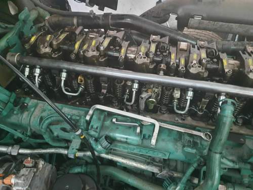

Warum ist der Motor grün? Das haben doch eigentlich nur die Schiffs-Versionen... oder nicht?
Volvo Nfz sind auch grün, nicht nur Penta ihre 🙂 Zu sehen ein D13K2 aus nem FH(4) 😉
große Volvo- Motoren sind im realen Leben immer von grüner Farbe - Motorengrün.
egal ob Truck oder Penta .

auf Hochglanzfotos sind sie dann Metallicblau-Silber.
https://www.verkehrsrundschau.de/.../Volvo_Euro_6D_620.jpg
ein Foto noch aus gemeinsamen Tagen!
da sieht man auch GRÜNE Motoren,Grins
Volvo
Stimmt, jetzt fällts mir wieder ein! War doch erst dieses Jahr im Volvo Museum in Arendal... da stand ein D16 offen rum.. Danke für die Aufklärung!
