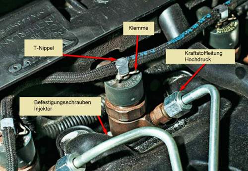

Bin aktuell dabei die Injektoren bei meinem V70 Bj 2005 (noch mit dem alten D5 120KW) wieder einzubauen und hadere noch mit dem Anzugsdrehmoment der Halteklammern Schrauben.
In diesem Beitrag bin ich auf das Bild mit den Anzugsdrehmomenten gestoßen. Ist das richtig das der alte D5 D5244T 28NM für die Schrauben bekommt? Hört sich recht viel an für diese kleine Schraube im Alublock.
Der 185PS D5 bekommt nur 13NM. Bin da gerade etwas verunsichert.

bei mir steht Einspritzventil 13 Nm ,
gültig für Motorcodes: D 5244 T, D 5244 T2, D 5244 T5 .

Blöde Frage. Einspritzventil ist doch für die Benziner und Einspritzdüse der Diesel...oder? Bin immer noch an dem beigefügten Bild mit den Drehmomente von Seite 3. Verwirrend das alles.....
Auf dem Bild von Seite 3 steht nur Einspritzventil,
Kurz auch EV genannt -13Nm
Darunter stehen Motoren beim Diesel und
Dort sieht man je nach Motorvariante
unterschiedliche Anzugsmoment,
einmal 13 Nm und einmal 28 Nm.
Da Du einen D5244T als Motor hast sind es 13 Nm.
Das nun das EV und dein Inhektor jeweils 13 Nm
als Anzugsmonent haben ist "fast" Zufall,
beide Motoren stammen im Prinzip
Aus einem Baukastensystem,
genannt Volvo Modular Engine ,VME!
Der Motorblock vom Benziner ist so steif gebaut,
Das man ihn auch beim Diesel verwenden konnte,
Mit kleinen Änderungen,deswegen VME !
Später wurden dann die Arbeitsdrücke im Common-Rail angehoben und
diese anderen Diesel bekommen dann 28Nm.

Rosi03677, vielen Dank für deine ausführliche Erklärung.....aber, traue mich schon gar nicht mehr zufragen, in der Zeile wo mein Motor gelistet ist "D5244T" steht doch 28NM oder sehe ich das falsch? Und beim Nachfolger D5244T4 steht 13NM....
Moin ammo,
die Beschreibungen sind sehr Lückenhaft überall aufgeführt !
Injektor- 13 Nm
Selbst der KS-Leitung am Injektor gibt es mehrere Varianten ,
13 Nm ,28 Nm oder 10 Nm + 30 Grad (alte Leitung)
Verstehst Du das besser?

Super. Danke nochmals. Dann bekommen sie ihre 13NM (-: anscheinend bin ich aber nicht der einzige der da drüber gestolpert ist , https://www.motor-talk.de/.../...uben-an-injektorbruecke-t6890998.html
Da war auch schon die gleiche Frage.

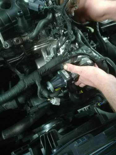

Ammo, selbst bei einem XC60 von denke 2012 sieht es nicht anders aus.
Bitte den Motorcode im schwarz/weißen Kästchen beachten!
Der war wegen AGR Wechsel bei uns.
Ziehst Du diese Schrauben vom Injektor fälschlicherweise mit 28 Nm an, kannst Du sofort ausbohren oder
hast kurze Zeit später einen unerklärlichen Wasserverlust !
Mfg
Img-20190131
Img-20190131
Ich hatte das auch schonmal aufgeklärt, weil es in Vida echt sehr verwirrend aufgelistet ist.
Die Spannbefestigung mit 13 NM anziehen nicht mit 28!!!
Die meinen mit 28 NM die Hochdruckleitung.
Du kannst keine M6 Schrauben mit 28NM "anknallen", die reißen Dir ab.
13 NM. Und die Löcher vorher richtig schön sauber machen.
