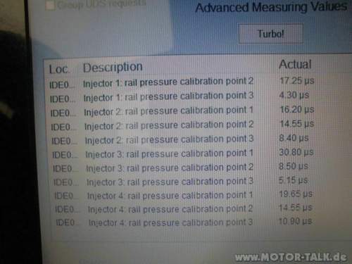

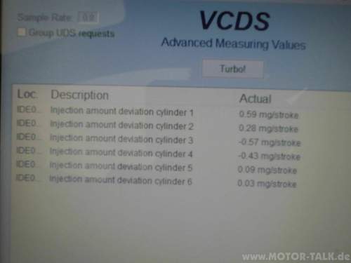

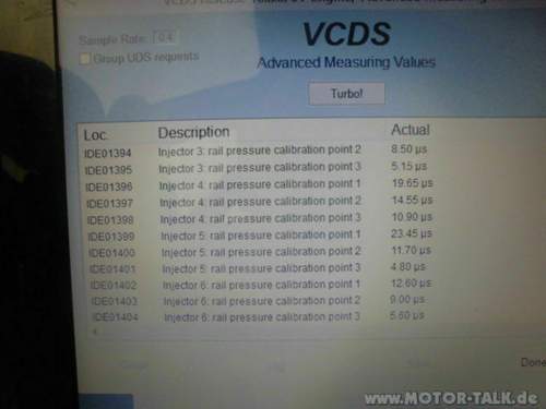

ich fahre einen A6 4G 3.0 TDI Quattro mit 204 PS und 165000km
Nun habe ich noch 4 Wochen Sachmängelhaftung des Händlers,Garantie zwar noch länger , aber dann mit Kosten verbunden , und habe nun die Werte der Injektoren ausgelesen ,
(siehe Foto)
wie man sieht sind die Werte doch schon sehr stark unterschiedlich.
Frage : Ist hier mit einem Defekt der Injektoren zu rechnen , beziehungsweise sind diese schon defekt und verkokt ?
Würde dies gern , wenn noch vor Ablauf der Garantie beseitigen .
Wäre super , wenn mir hier ein Profi ein kurzes Statement zu den Werten geben könnte , da am 27.12 der Werkstatttermin , wegen anderen Sachen ansteht

kann keiner sagen , wie die Werte sind ?!
Wäre echt wichtig für mich , wenn er morgen in die Werkstatt geht

Läuft er unruhig? Hast du Leistungsmangel? Hab noch nichts über defekte Injektoren beim 4G gelesen.Aber vielleicht bist du ja der Erste?
[Von Motor-Talk aus dem Thema 'Einspritzdüsen / Injektoren A6 4G 204 PS TDI schadhaft / oder defekt?' überführt.]
Besonderen Verschleiss kann ich hier nicht rauslesen, allerdings deuten die Werte von 3, 4 und insbesondere 5 auf Verkokung hin. Mal ein paar Tankfüllungen Aral ultimate und Autobahn fahren, dann nochmal auslesen. (2-takt Öl, wie manche vorschlagen, halte ich für keine gute Lösung)
