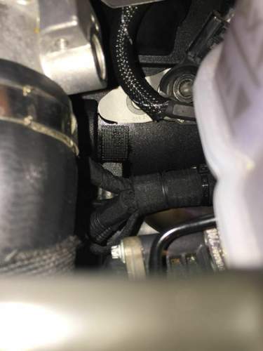

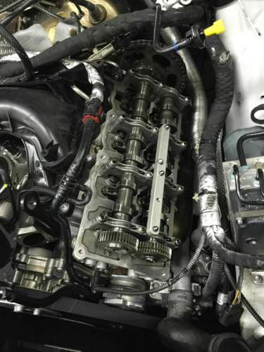

Hatte ich auch mal an Zylinder 4. Normalerweise ist es nicht der Injektor sondern die Dichtung der Spannpratze. Die hängt auf so einem Stift drauf und wenn dieser sich leicht verschiebt dichtet die Dichtung nicht mehr. Zum Austausch der Dichtung muss der Ventildeckel runter. Normalerweise wird dann gleichzeitig auch der Stift gerichtet. Bei Audi gibt es eine spezielle Lehre dafür.
Hab eben mal zwei Bilder gefunden wie das bei mir aussah. Auf dem zweiten Bild ist die Richt- Lehre zu erkennen.

Ne kein Rucken, gar nichts... Hab einfach bei der optischen Kontrolle gemerkt das da etwas Öl austritt.
Bezahlen musste ich gar nichts. Die eigentliche Reparatur mit neuen Dichtungssätzen, plus neue Mechanik für den MMI Display, plus Wagenwäsche hat die Garantie übernommen :-)

Um diese Dichtung zu wechseln muß die zylinderhaube runter ?
Was dann heißen würde um die zylinderhaube zu demontieren müssen die Injektoren raus.
Für die kleinen Dichtungen muss der Ventildeckel wahrscheinlich runter, weil ja der Stift durchsteht, die großen Dichtringe der Injektoren können auch so gewechselt werden, dafür gibts auch eine Anleitung, wenn du sie brauchst schick mir deine mailadresse.
Also bei mir musste die Ventilabdeckung runter. Siehe Bild oben. Haben die aber auch gut wieder zusammengekriegt :-)
