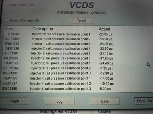

Injektorenwerte
Audi A6 C7/4G
Hallo
Wer kann mir was zu diesen Werten sagen.
Hab seid kurzem das Problem das ich genau bei 1200 u/min ein leichtes ruckeln bzw zittern am Gaspedal merke. Darunter und darüber ist alles io.
Wäre schön wenn jemand was dazu beitragen könnte.
Jetzige Laufleistung 160000 km.
Die Dichtungen der ersten MJ hatten Probleme, gab auch ne TPI dazu. Die wurden ersetzt durch verbesserte, mit denen es kaum bis keine Probleme zu geben scheint. Ist also weniger ein Problem, was sich über die Laufzeit entwickelt...
@EL-Clasico der Verkauf im Satz kommt wahrscheinlich daher, dass die Gummi O-Ringe bei Wiedereinbau gegen neue ersetzt werden sollen. Du brauchst nen Drehmomentschlüssel, eine halboffene (ich meine 17er) Nuss für die HD-Leitungen und einen Reinigungssatz mit Verschlussstopfen für die Injektorschächte. Neben den Dichtungen müssen noch die Schrauben erneuert werden (Dehnschrauben)

Irgendwas muss man dpxh aus den werten rauslesen können ... kennt sich niemand damit aus?

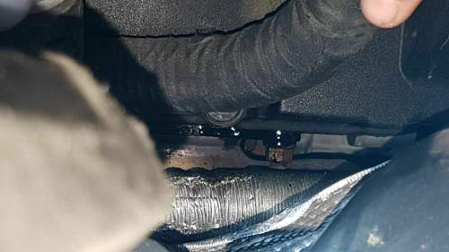

Heute habe ich nur den Motor überprüft, der Injektor 3 hat ein Leck wie auf diesem Foto, morgen bestelle ich ein neues Siegel ...

ich habe heute meine Injektorenwerte ausgelesen , nun hätte ich gerne mal eine Beurteilung der Werte von Euch.
Zum Fahrzeug : A6 4G 3.0TDI 245PS / 134872 KM
In letzter Zeit vibriert das Fahrzeug im Stand etwas. Der Motor hört sich auch sehr rau an.

Weiß jemand wie ich mit VCP bei A6 4G FL 3,0 tdi die injektor messwerte auslesen kann?

Fehler sind keine im Steuergerät? Sind die injektoren alle dicht? Meistens sind es nur die Kupferdichtringe.
Deine Werte sind relativ weit im minus, also Verschleiß. Wo die Grenze bei diesem Typ von Injektor liegt weiss ich nicht. Ich würde die alle mal ausbauen und überprüfen lassen.
Oder du machst gleich 6 überholte von Dieseltechnik Biberach rein. Dann fängst nicht 2x an.

Fehler sind keine im Steuergerät. Sämtliche Injektoren sind dicht.
Audi hatte im Januar 2019 bei der großen Inspektion gemeint das alles einwandfrei ist.
Mittlerweile läuft er auch ziemlich ruhig. Probleme habe ich keine mehr.
So lange im Steuergerät nichts angezeigt wird sollte es nichts schlimmes sein.
Ziemlich ruhig ist halt subjektiv. Was ich dir auf jeden Fall empfehlen kann, ist bei deiner laufleistung die Dichtungen zu erneuern und ggf. mal eine Systemreinigung machen zu lassen.
Wenn die Dichtungen jetzt tauschst und nicht erst wenn ein Injektor undicht wird, ist es viel weniger Arbeit. Material 80.- und 2-3 Stunden Arbeit.

Also ich habe jetzt gerade noch einmal die Werte ausgelesen bei 139741KM
Höchstwarscheinlich muss ich die Teile doch mal wechseln. Er nagelt seit paar Tagen wieder relativ stark
Injektor 1: Raildruckkalibrierpunkt 1 -30.70 µs
Injektor 1: Raildruckkalibrierpunkt 2 -19.80 µs
Injektor 2: Raildruckkalibrierpunkt 1 -17.90 µs
Injektor 2: Raildruckkalibrierpunkt 2 -7.05 µs
Injektor 3: Raildruckkalibrierpunkt 1 -17.05 µs
Injektor 3: Raildruckkalibrierpunkt 2 -6.40 µs
Injektor 4: Raildruckkalibrierpunkt 1 -34.00 µs
Injektor 4: Raildruckkalibrierpunkt 2 -9.55 µs
Injektor 5: Raildruckkalibrierpunkt 1 -25.85 µs
Injektor 5: Raildruckkalibrierpunkt 2 -18.15 µs
Injektor 6: Raildruckkalibrierpunkt 1 -17.00 µs
Injektor 6: Raildruckkalibrierpunkt 2 -14.40 µs
