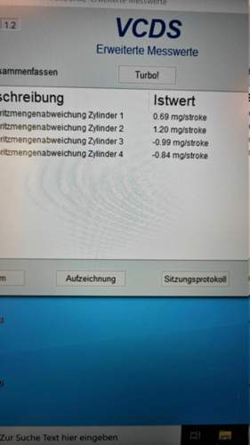

Kalibrierwerte wurden nochmals für alle vier Injektoren zurückgesetzt. Das Fahrverhalten auf meiner Hausstrecke ist deutlich besser geworden dennoch kratzt ein Injektor noch an der 1.00mg/stroke. Das Popometer ist trotzdem nicht 100% zufrieden. Zugegeben ich hatte nicht viel Zeit heute und warm war das Auto auch nicht. Trotzdem erwarte ich eigentlich bessere Werte. Morgen wird er ca. 60Km bewegt je zweimal 30Km. Danach kann ich sicher etwas mehr sagen. Mich beschleicht das Gefühl das da noch etwas nicht stimmt.
Zylinder1
Zylinder2
Zylinder3

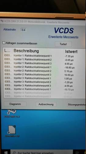

Hier mal die Werte der Injektoren:
Injektor 1: Raildruckkalibrierungspunkt 1 -7,35
Injektor 1: Raildruckkalibrierungspunkt 2 -0,05
Injektor 1: Raildruckkalibrierungspunkt 3 4,65
Injektor 2: Raildruckkalibrierungspunkt 1 -18,8
Injektor 2: Raildruckkalibrierungspunkt 2 5,1
Injektor 2: Raildruckkalibrierungspunkt 3 10,6
Injektor 3: Raildruckkalibrierungspunkt 1 1,95
Injektor 3: Raildruckkalibrierungspunkt 2 -1,2
Injektor 3: Raildruckkalibrierungspunkt 3 -4,55
Injektor 4: Raildruckkalibrierungspunkt 1 -10,7
Injektor 4: Raildruckkalibrierungspunkt 2 -6,15
Injektor 4: Raildruckkalibrierungspunkt 3 -2,4
Standgas
2200 u/min

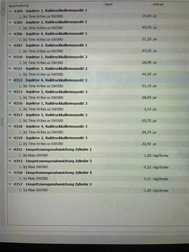

Hallo Leute,
seit gestern nagelt mein Motor und es sieht so aus als ob der Injektor auf Zylinder 3 herumhüpft bzw nicht festsitzt.
Ich habe heute die Werte ausgelesen und laut euren Aussagen müsste ich sogut wie alle wechseln..

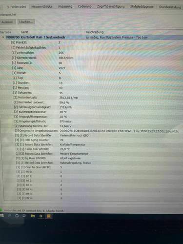

Was sagt ihr dazu? Im Anhang findet ihr die Werte + einen Fehler.
Audi A6 4G 2.0TDI 177PS
Was heißt herum hüpft? Optisch zu sehen, richtig Bewegung macht im Sitz? Oder das MStG nur ständig andere Werte anzeigt auf Zylinder 3?
Nach Sichtung des ersten Bildes: Ich würde zuerst Injektor 1 tauschen. Die anderen gleichen ja aus.
Als ich dann die Fehlermeldung gesehen habe, kam mir sofort die Idee mit der HDP und zu wenig Kraftstoff. Ich hoffe deine HDP hat noch kein Metall verloren. Unbedingt die Zumesseinheit auf der HDP abnehmen und schauen ob dort Metallspäne im Diesel zu sehen sind. Wenn ja, dann wäre das ein großer Schaden, wenn im ganzen System Metallspäne sind und die Injektoren langsam verstopfen. Wenn nicht, ist es halb so wild und ich würde mal schauen ob die Tankpumpe noch genug fördert. Druck sollte vor der HDP 5 Bar sein. Ich hatte schon manchmal die Vermutung, dass langsam kaputt gehende Tankpumpen für einige HDP Schäden verantwortlich sind. Vielleicht ist die Meldung ein Hinweis darauf.
Einer meiner reparierten Passats hatte eine Tankpumpe, die bei normalem Fahren noch OK war, aber ab einer gewissen Dieselmenge (meist ab 130) war es nicht genug und das MStG hat dann nichts mehr eingespritzt (keine Gasannahme) bis man einmal auf Leerlaufdrehzahl ging (kurz auskuppeln). Das war aber ein B6 mit CBDC Motor (EDC17CP20 MStG). Neue Tankpumpe und dann lief er wieder 200. Die schon neue HDP war zum Glück noch OK.

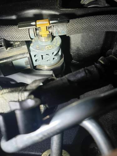

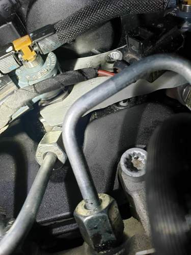

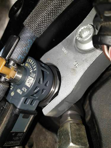

Mit herumhüpft meinte ich, dass die Spannspratze, welche die Injektoren auf Zylinder 3 & 4 hält, vermutlich nicht festsitzt da der Injektor auf Zy. 3 gegen die Spannspratze stößt und ein nagelndes Geräusch erzeugt. Wenn man auf den Injektor auf Zy. 3 drückt bzw. Kraft ausübt dann läuft der Motor ohne nageln.
Das wäre meine Vermutung, da meine Injektoren vor ca. 40 000 km getauscht wurden und ich denke, dass die Schraube, welche die Spannspratze hält nicht erneuert und nun locker wurde.
Könnte das auch diesen Fehler verursachen? Wäre ja ein geringerer Druck, wenn der Injektor etwas Spiel hat
