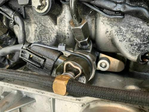

Meine Injektoren sind verdreckt was meint Ihr alle wechseln? Zwei zischen und es kommt spürbar Luft raus.(re vorne und li mitte) Bisher keine Fehlermeldung in Delphi und Wow.
wo steht was von innen?
@kingdodo die dichtungen der zwei injektoren sind einfach undicht, daher sind die auch verdreckt. solange die mengenkorrekturwerte im rahmen sind wird keine fehlermeldung hinterlegt.
wenn du es dir selber zutraust, bau die beiden aus, mach alles sauber, besorg dir bei mercedes neue dichtungen und schrauben und bau beide wieder ein (drehmoment beachten). fertig. dürfte auch bei ner werkstatt nicht die welt kosten. ich würde danach noch bei allen injektoren die rücklaufmenge testen. dann kannste sehen ob sich noch ne baustelle ankündigt.
mehr ist nicht zu tun.

Also erster Stand heute zwei Injektoren sind thermisch verformt. Ich lasse zwei von Bosch machen. Erster Kostenpunkt 303€ pro Injektor plus Einbau etc. Werde dann nach und nach alle Wechseln.

@kingdodo schrieb am 9. Juni 2020 um 12:29:15 Uhr:

Stimmt , und beim 2 ten mal 90 Grad hab ich mir das Gewinde versaut. Der dritte Injektor hat jetzt ein 8 mm Gewinde mit einer Zylinderkopfschraube . Hält alles gut und ist auch dicht , aber es war ein Gewürge ...... Dichtring ist auch dicker weil die Kralle den Injektor nicht mehr fest bekam . Nur mit Bürsten gereinigt , aber man weiß ja nicht was und wer vorher schon dran war zu basteln .....
