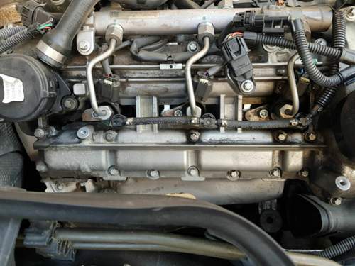

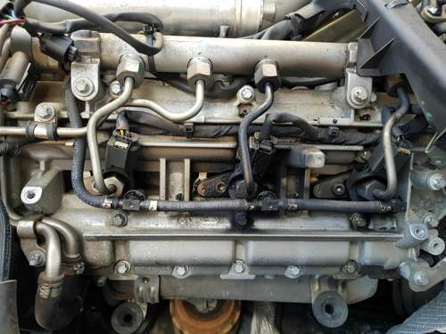

Meine Injektoren sind verdreckt was meint Ihr alle wechseln? Zwei zischen und es kommt spürbar Luft raus.(re vorne und li mitte) Bisher keine Fehlermeldung in Delphi und Wow.
wo steht was von innen?
@kingdodo die dichtungen der zwei injektoren sind einfach undicht, daher sind die auch verdreckt. solange die mengenkorrekturwerte im rahmen sind wird keine fehlermeldung hinterlegt.
wenn du es dir selber zutraust, bau die beiden aus, mach alles sauber, besorg dir bei mercedes neue dichtungen und schrauben und bau beide wieder ein (drehmoment beachten). fertig. dürfte auch bei ner werkstatt nicht die welt kosten. ich würde danach noch bei allen injektoren die rücklaufmenge testen. dann kannste sehen ob sich noch ne baustelle ankündigt.
mehr ist nicht zu tun.

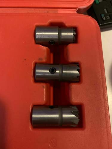

Müsste ich nachmessen , bin nachher zu Hause dann kann ich auch ein Bild posten ..... sind spezielle Fräsköpfe für Benz ... ich guck nachher eben
Der Sitz unten wird nur gefräst wenn er beschädigt ist. Wenn er nur verdreckt ist, dann reicht gründliches reinigen und Dichtringe mit Originalmaß.
Und solange die Injektoren nicht defekt sind müssen die auch nicht unbedingt getauscht werden.

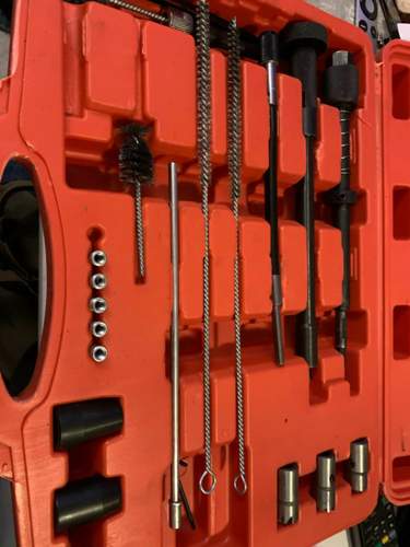

Durchmesser aller 3 sind 17 mm , der konisch zulaufende ist für VW , die anderen beiden für Benz. Hab ich schon oft benutzt , funktioniert gut

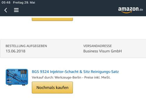

Ich würde bei leichter Verkokung auch nur die Sitzflächen reinigen. Ich habe es mit dem Werkzeug im Bild gemacht. Nach meinem Wissen nach, ist es egal wie rum man die Dichtringe einsteckt.
