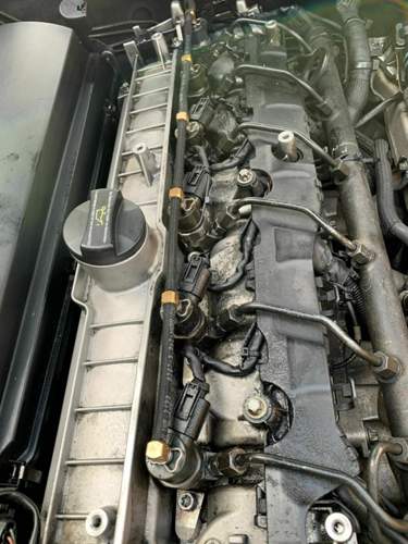

Meine Injektoren sind verdreckt was meint Ihr alle wechseln? Zwei zischen und es kommt spürbar Luft raus.(re vorne und li mitte) Bisher keine Fehlermeldung in Delphi und Wow.
wo steht was von innen?
@kingdodo die dichtungen der zwei injektoren sind einfach undicht, daher sind die auch verdreckt. solange die mengenkorrekturwerte im rahmen sind wird keine fehlermeldung hinterlegt.
wenn du es dir selber zutraust, bau die beiden aus, mach alles sauber, besorg dir bei mercedes neue dichtungen und schrauben und bau beide wieder ein (drehmoment beachten). fertig. dürfte auch bei ner werkstatt nicht die welt kosten. ich würde danach noch bei allen injektoren die rücklaufmenge testen. dann kannste sehen ob sich noch ne baustelle ankündigt.
mehr ist nicht zu tun.

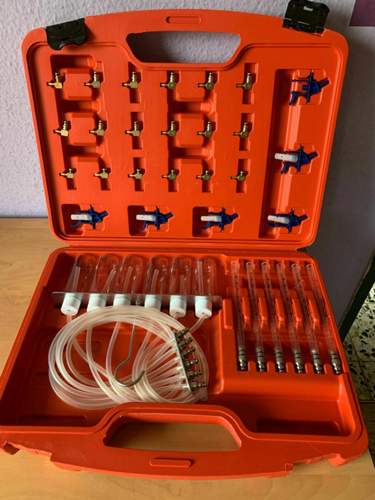

Stolzer Preis , ich hab für neue Injektoren das Stück 170€ bezahlt. Hat ein guter Freund aus Litauen mitgebracht, Original Bosch. Was heißt Schnellprüfung? Über Software? Man verbaut neue Injektoren , und die Imei Nummer muss ins Steuergerät programmiert werden. Das geht auch mit Delphi oder Würth ...... wenn er dann läuft und alles trocken ist , macht man einen Rücklaufmengentest . Ich fahre mit den neuen Injektoren paar hundert km ohne Motorabdeckung und schaue öfter nach . Dann den Test und meistens ist dann auch alles ok. Sowas wie Schnelldurchlauf usw kenn ich nicht , schnell geht da nix. Bei den Dingern muss man sich Zeit nehmen , die Werkstätten ja nie haben .....

Ja angeblich gibt es eine Schnellprüfung und wenn die Injektoren dann auffällig sind wird eine grosse Prüfung gemacht. Ich werde das Gefühl nicht los da einen Beschiss zu wittern.
@kingdodo schrieb am 12. Juni 2020 um 12:00:46 Uhr:
Ja auf den Bildschirm gucken und das nennt sich dann Prüfung. Mach ich fürs erste auch immer, ob grobe Abweichungen zu erkennen sind.
Letztendlich mach ich aber immer einen Rücklaufmengentest . Allein schon wegen meiner inneren Ruhe, und nicht nur bei meinem eigenen Fahrzeug , auch die die kommen und machen lassen . Das auf dem Bild ist der Tester, kostet nicht viel und ist genauer als jede Software
So einen Tester habe ich mir auch im Urlaub zugelegt. Muss den jetzt mal ausprobieren.
Ist meiner Meinung nach die sicherste Methode . Und eigentlich nicht viel Arbeit , in ner Stunde ist alles erledigt und man hat Gewissheit.
Ich habe mir exakt diesen Koffer auch besorgt.
Leider sind da keine Adapter für meine Injektoren dabei die man verwenden könnte.
Für meine Bosch Injektoren geht das . Welche hast du denn verbaut ? Delphi? Obwohl die ja eigentlich das gleiche Maß haben sollten , zumindest der Stutzen oben.

Das sind die Kupplungen der Rücklaufschläuche
https://www.motor-talk.de/.../folie3-i208974940.html
Der Anschluss schaut so aus https://www.injektor-shop.de/.../
