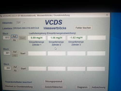

ich hoffe, alle hatten einen guten rutsch, Ich weitestgehend auch, und zum guten Rutsch hat mein VW Lupo 3L, Baujahr 2003, auch wieder eine Überraschung überreicht, und zwar hab ich seit knapp einer Woche ein Problem zu melden, da mein Lupo sehr viel weißen Rauch spuckt, ich hatte schon einmal ein Motorschaden bei meinem e90, und dieser hatte auch weißen Rauch gespuckt, dieser war aber nichts im Vergleich wie bei diesem lupo, ich hab jetzt die tage den wagen ein wenig gefahren, um zu schauen, ob das Kühlwasser oder Öl verbraucht nichts von den beiden ist der Fall, und der Rauch riecht auch stark nach Diesel, also kam ich zum Entschluss, das es, höchstwahrscheinlich ein Injektor, vielleicht Defekt sein könnte, ich hab den Wagen ausgelesen, es sind keine Fehler vorhanden, hab jetzt auch nicht gedacht, das da stehen würde, Injektor kaputt, aber könnt ja nicht schaden, ich hab die Einspritzmengen ausgelesen, kann mit den werten nur leider nicht viel anfangen, nur das der dritte Injektor nur im Minusbereich ist und ob dieser getauscht werden müsste oder ob es reicht, wenn die Dichtungen alle getauscht würden. Und ich hatte gehofft, ob vielleicht der Injektor repariert werden könnte, da die ja net so günstig sind und da dieser lupo, ja 426000 km gelaufen ist, würd ich da keine 400 € wieder investieren wollen.

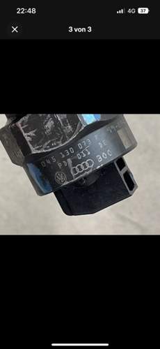

Falls doch ein Injektor her muss, wäre der Injektor mit der Teilenummer passend für meinen Lupo.

045130073F, 045130073AB, 045130079AX ist für ANY 1999, 2000
045130073A, 045130073P, 045130073J, 045130079BX für AYZ ab 2001
-1.9...+1.9 mg/H ist im Soll

Also sind die Injektoren noch in Ordnung, den dritten sollte man nur beobachten.Sollten die Sollwerte nur im Leerlauf oder auch in Last in dem Bereich sein?

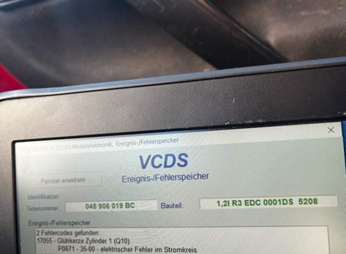

Noch eine Sache, ich habe nach einer kleinen fahrt ein Fehler im Speicher gehabt, und zwar das anscheinend eine Glühkerze nicht mehr funktioniert, kann es was damit zutun haben, ich Weiß, Glühkerzen haben nur was mit dem vorglühen zutun, aber ein wenig Hoffnung, das es nur die Glühkerze ist, ist da.
