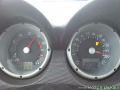

Ich habe mal eben beim rückwärts Einparken bei Aldi mein Handy gezückt.😎

Tacho-2
das ist die Airbaglampe.😉
Bist wohl beim rückwärts fahren gegen irgendwas gefahren und die Luftsäcke haben ausgelöst 😁.
MFG 1781 ccm
das ist aber sowas von die Airbaglampe 😁
ihr müsst mal mit ner taschenlampe auf den drehzahlmesser leuchten. die 2te von links ist, zumindest theoretisch, die gurtwarnleuchte. und ich bilde mir nach wie vor ein, die mal leuchten gesehen zu haben.

Ich dachte ich kann euch erzählen das auf dem Piktogramm ein Gurt zu sehen ist.
OK dann nehmen wir dies hier (das 2. von Links).
