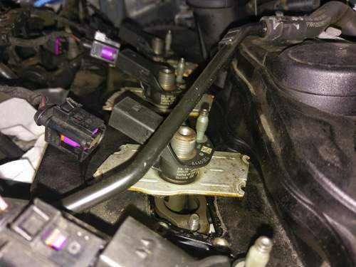

Hallo miteinander,
gibt es beim Passat B6 hinsichtlich Einbau neuer Injektoren ein bestimmt festgelegtes Drehmoment zu beachten? Wie wäre das?
Muss man auch was mit der Drehzahl beachten/Einfahren etc.?
Was passiert wenn man das falsche Drehmoment nutzt?
Vielen Dank!

In dem Fall gibt es nur Muttern (10Nm) die die Spannpratzen pro Injektor runter drücken. Da kann man nicht viel verkehrt machen. Die Schrauben in den Deckeln bekommen 5Nm
Moin,
Die Spannpratzen haben Schrauben, keine Muttern Blizz.
Und das sind 2 Dehnschrauben !!!!!
Da kommt dann noch ein Winkel dazu.
Und wenn es Neue Injektoren sind müssen diese auch noch angelernt werden.
Hier mal ne Anleitung...
https://www.motor-talk.de/.../...ein-und-ausbau-reinigen-t7587925.html

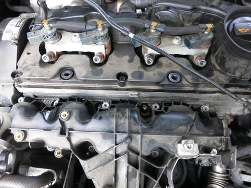

Also da ich schon paar CBAB gerettet habe, nein.
Der Nachfolger EA189 Gen2 = CFFB ist mit den 2 Schrauben. ab 2011.
edit: anbei Bilder
CBAB CBBB
CFFB CFGB
