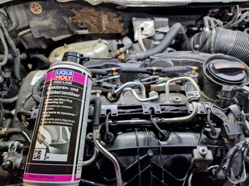

Nun zum Ausbau
Motorabdeckung runter nehmen und die Injektorschächte bei warmen Motor, mit Injektorlöser einsprühen und etwas wirken lassen. Bei mir waren es etwa 2 Stunden bis ich meine Garage wieder auf Vordermann gebracht hatte.
Vielleicht brauchts des auch gar nicht, aber meine Injektoren gingen wirklich total easy raus!

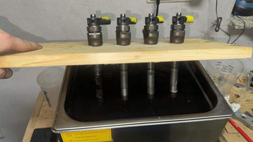

So nun aber ab in’s Bad mit den Injektoren, vorher natürlich noch die Kupfer- sowie die Dichtringe runternehmen, da der Injektorreiniger nicht so auf Buntmetalle steht ??
Als Reiniger habe ich den Tickopur TR 13 mit Britta gefiltertem Wasser genommen, das, wie empfohlen in einem Verhältnis von 1:10 und bei ~65° für 15:00 Minuten, sprudeln lassen.
https://img.motor-talk.de/KolSerm8HO1rKYc1.10.jpg
Bereits nach einer Minute konnte man die Injektoren im Bad nicht mehr sehen, da sich die Lösung so dunkel verfärbt hat. Aber das anschließende Ergebnis, spricht schon mal wirklich für sich. Ich erkenne und kann die Anzahl der Löcher sogar zählen ??
https://img.motor-talk.de/KolUCJYewqnIBcxp.10.jpg
Nachdem Bad sollte man eigentlich mit Wasser die Reinigungsflüssigkeit abwaschen, ich nahm Bremsenreiniger…

Injektorenlöser

Neulich kam mir die zweite Flasche Additiv unter und ich hab sie, damit sie nicht mehr rumsteht, in den fast leeren Tank gekippt und vollgemacht (70 Liter passen rein). Am nächsten Tag (etwa 200km später) ging das Kaltstartproblem wieder los und verfolgt mich nun wieder täglich.
Gibt es Erfahrungen in diese Richtung? Es muss doch fast ein Zusammenhang bestehen mit dem Additiv.
Bei KM-Stand 226000 habe ich die Injektoren ausgebaut, im Ultraschallbad gereinigt und keine Besserung erhalten. Bei der Rücklaufmengenmessung war der 3. Injektor auffällig.
Nach dem Injektortausch ist seitdem. Aktuell steht er bei 234500km.
Ich habe heute meine Injektoren bei 218000 im Ultraschallbad gereinigt. Subjektiv konnte ich keinen Unterschied feststellen, bin aber noch keine größere Runde gefahren.
