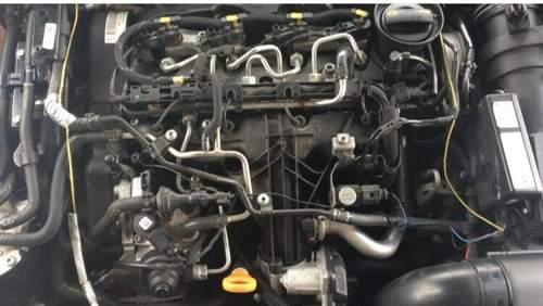

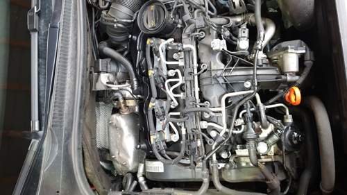

Mal ein Blick unter die Motorabdeckung. Öl ist da schon an 2 Stellen.
20190201-155206
20190201-155217
20190201-155244
+2

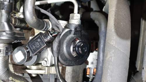

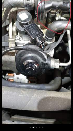

Guck mal bitte ob im Stecker auch Diesel steht (Foto Diesel-Hochdruckpumpe). Vielleicht ist der Mengensteller defekt.

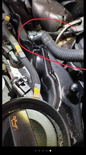

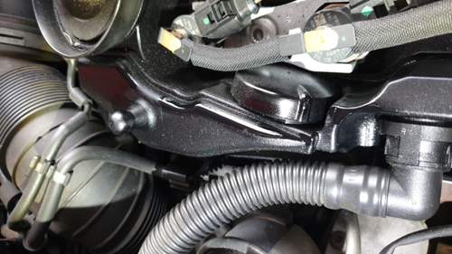

Wo ist den die KGE, kann da mal jemand ein Foto machen?
Das Wellenrohr ist die KGE
Müsste da nicht neh Schelle drauf?
Und wo ist das im Motorraum?
1b7c8904-903e-40a4-9624-729af2cad753
Da ist das Wellenrohr Rohr
