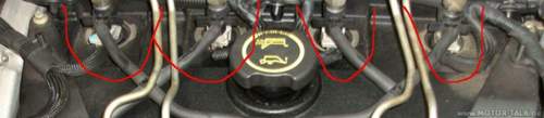

hab noch nen bild angehängt, da kann man die düsen sehen, und du kannst vllt mal selber schauen wo was feucht is...falls es diesel ist der austreten sollte...die roten makierung sind die düsen mit den metall zuleitungen und den schwarzen rücklaufleitungen. das "feuchte" is öl vom öleinfülldeckel.

Bei den Injektoren siehts so aus, das alle vier regelrecht in einer Dieselsuppe schwimmen, Injektorzuleitungen und Rücklaufleitungen sind aber trocken.

mach den Zylinderkopf erst mal sauber. Anschließend fahren und nachsehen welche Injektor feucht wird. Meist werden die Verschraubungen Einspritzleitung-Injektor undicht. Die Abdichtung erfolgt über einen metallischen Schneidring. Wenn dieser nicht richtig sitzt gibt es eine Leckage.
Kritischer ist der Riemenspanner. Wenn der schon am Block schleift, dauert es nicht mehr lange bis der Riemen reisst. Und wenn der sich dann um die Kurbelwelle legt geht meist mehr zu Bruch.
Überwurfmuttern nachziehen... ordentlich fest und dann den Drteck mit Bremsenreiniger und nem Lappen sauber entfernen, und mal sehen ob sie nicht doch dicht sind und bleiben!
Den Riemenspanner und den Riemen, sowie die Kurbelwellenriemenscheibe (unbedingt mit prüfen) würdeich dann in ner Werke machen lassen.
Zum Thema Injektoren wie gesagt erstmal alle nachziehen! ordentlich gegenhalten mit nem 14 er oder 16er glabe ich, un dann die 17er Überwurfmutter richtig anknallen!
bei mir war wie gesagt eine "schelle" von der rücklaufleitung, dieses plaste teil an der düse, nicht richtig zu und had da rausgedrück. nachziehen wär ne maßnahme, auf jedenfall erstmal alles mit bremsenreiniger sauber machen und dann nach der unfichtigkeit suchen. kann mir auch nicht vorstellen das die düsen, sondern nur die anschlüsse undicht sind.

Wie schon beschrieben, alles mal mit nem Lappen getränkt in Bremsflüssigkeit reinigen. Nachdem du alles trocken gelegt hast, den Motor starten, eine Taschenlampe mit ordentlich Power nehmen und mal nachschauen, ob du vielleicht eine undichte Stelle findest.
Ich hatte genau das gleiche Problem, wie du es beschrieben hast, allerdings waren nicht die Injektoren hinüber, sondern die Injektorleitung. Das sind diese schwarzen Gummischläuche, die du auf dem ersten Bild im ersten Kommentar sehen kannst.
Da ist im Laufe der Jahre ein Nippel angebrochen. Ordentlich Dieselverlust, was man auch am Verbrauch gemerkt hat.
Das Plastikteil hat mich mit Einbau 60 Teuro gekostet Ist wohl aber überall unterschiedlich.
