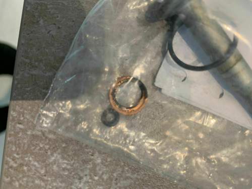

Hallo leute,
Ich weiss nicht ob es schon einen tread dazu gibt, hätte nichts gefunden.
Ich habe bei meinem 3,0tdi folgendes problem
Ich höre am stand ein zischen im takt, hört sich an wie wenns unten vom auto kommen würde.
Motorraum ist es schon auch hörbar. Es riecht nach abgasen am stand. Injektoren sind sauber, vermutlich nicht die dichtungen.
Schaut euch mein video an vielleicht kann mir jemand helfen.
Leider nicht, die Teiledienstjungs wissen aber was du möchtest wenn du sagst:
6 x Kupferdichtung für Injektor
6x Gummi O Ring für Injektor
6x Gummi O Ring für Rücklaufleitung Injektor
6x Befestigungsschrauben für Injektor ( 8Nm + 90° festziehen und IMMER neu machen !)
Nicht zu lang damit rumfahren sonst kanns A passieren das der Injektor rausfliegt weil keine Spannung mehr auf der Schraube ist.... die abreisst und du ggf nen neuen Zylinderkopf brauchst
Oder B der Injektor nicht raus will und du ewig den Schacht reinigen musst um die Ölkohle raus zu bekommen

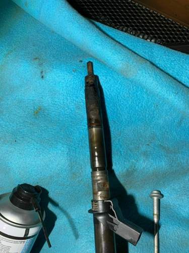

@Arni 1984 das gewinde zum ausziehen, welches ist das weisst du das? Ist das ein m14x1?!
Puhhh das kann ich dir so nicht sagen
Sooo dichtrich ausgetauscht 😉
War komplett hinüber.
Jetzt läuft er wieder rund und schnurrt wie ein v6
Kein abgasgeruch mehr
Ich danke euch! Auch grosses danke an arni
Sag ich doch 😉 ging er einigermaßen gut raus ?
Ja komplett leicht, kein problem
Haste Glück gehabt, wir hatten da schon ein paar Fälle wo man richtig mit nem Schlagauszieher dran musste
Puuuuh ja stimmt 🙂
