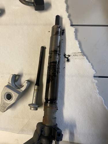

Ist es eigentlich normal, dass die ausgebauten Injektoren voller Öl sind?
Oder sollte das nicht sein und das deutet auf eine defekte Entlüftung hin?
Hab heute mal alle 6 ausgebaut, die Sitze waren aber sehr sauber, nur etwas staubig im Schacht.
Injektor
Ist normal

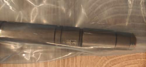

Habe ein Originalen Bosch Injektor bekommen da sitzt der schwarze O ring unten bei der letzten Kerbe, beim dem Injektor von @hanserich_1 ist er zwei Kerben weiter oben was ist nun richtig?und gibt es da irgendwelche Nachteile?
Dichtring ist bei Dir falsch montiert. Muss 2 weiter hoch.
@RalleRS2
Ist original so verpackt von Bosch und wenn man sich andere Bilder anguckt ist der auch an der Stelle.
Ja dann bau ihn halt so ein, wenn Du es nicht glaubst.
