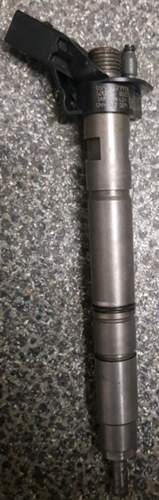

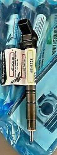

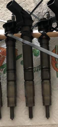

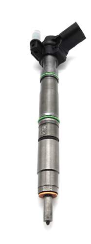

@MR-Y1 @RalleRS2 hat aber recht. Dort wo Dein O-Ring sitzt, ist das Gewinde für die Verschraubung der unteren "Kappe". Anbei mal 3 Bilder, die ich auf die schnelle gefunden habe:
Manchmal sieht das Gewinde (Kappe) auf den Bildern so aus, also ob es ein O-Ring ist. Vergleiche dazu mal Bild 3. Der schwarze "O-ring" ist nämlich keiner 🙂
Edit: Bei Bild 3 nicht irritieren lassen, weil es kein BiTu Injektor ist. Bild 2 zeigt dafür einen solchen CK Injektor.
Pi1
Pi2
Pi3
Hier ausgebaute Injektor-Bild vom CDUC Motor

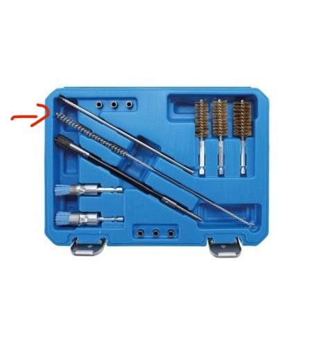

Moin moin.

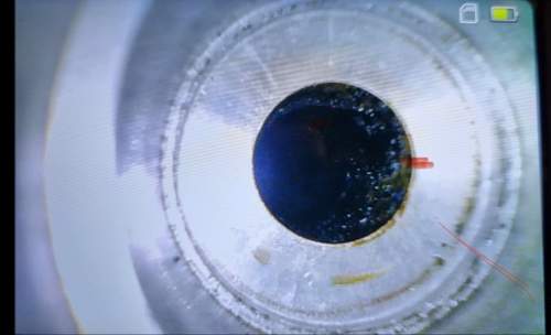

Beim Reinigungset für den injektorschacht gibt es ne feine Bürste ( Bild 1 )
Wird damit nur die Bohrung auf Bild 2 gereinigt oder nur auf Bild 3, wo der injektor selbst reinragt.
Über ne Antwort wäre ich sehr dankbar 🙂
B3fab55c-300f-469d-8aa0-73f8645bfb00
@Suavelicious
...... nicht Dein Ernst ...die Frage ! .......... Das ist warscheinlich ´nen Universalset von Ebay
Naklar, da wo sie reinpasst, wird sie benutzt ..................
Alles andere wäre wohl uneffektiv ............
...und wenn sie nirgendwo passen sollte, bleibt sie eben liegen ..........
oder mal ´nen Profi ranlassen ......😉
Wärst du so gut und gehst nur auf meine Frage ein ?
Ich würde eine Frage nicht stellen, wäre es nicht mein Ernst.
Das hier ist ein Forum, um fragen zu beantworten. Wenn du da keine Lust zu hast, ist das nicht schlimm 😉
Sonst nochmal anders gefragt. Für Bild 3 gibt es Verschluss Stopfen. Wird dort also nicht gereinigt ? Schmodder hat’s da ja genug

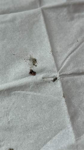

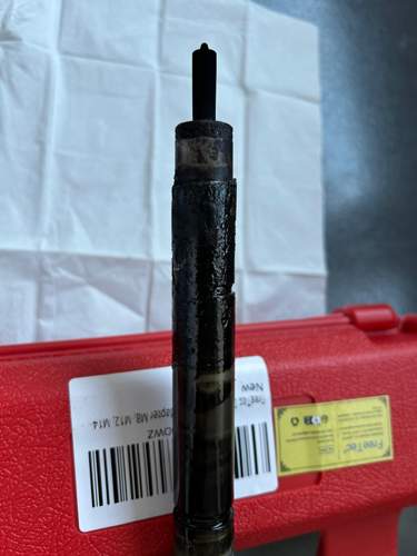

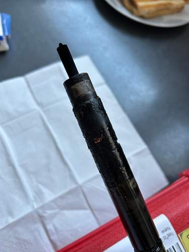

Ist das mit den „verdampfenden“ bzw. „wegbrennenden“ Kupferringen doch kein Mythos? War auch am verzweifeln ob es rein gefallen ist 🙂
245.000km. Zylinder 6 betroffen. Motor ruckelt nach Starten im warmen Zustand. Schraube war Locker, konnte mit Finger geöffnet werden. Starkes Rußgeruch z.T auch in Innenraum.
Kupferring finde ich nicht :-/ nur die Flocken auf dem Injektor.
Sollte der Sitz gefräst werden? Sieht noch relativ Glatt aus.

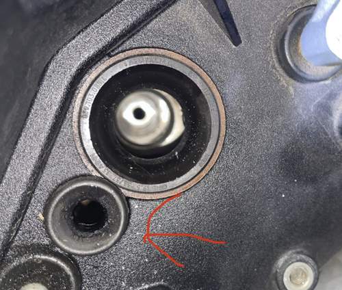

Um den Injektoren herum ist es bei mir auch feucht. Ich habe von einigen Vertragswerkstätten Kostenvoranschlag bekommen. Die verlangen nur für Ein- und Ausbau schon knapp 700€. Mit Material wird es knapp 1000€. Ist das normal? Habe von einigen hier 200-300€ gehört.
Die Schächte und Sitze müssen gereinigt und ggf. Nachgefräst werde. Bei Auffälligkeiten werden die Injektoren eingeschickt.
Falls die eingeschickt werden, verlangen die bei uns in der Gegend nochmal ca. 70€ für die Prüfung und Reinigung Pro Injektor.
Die Spannpratzen, mit Schraube und den Dichtungen kostet bei Audi Pro Düse ca. 40€ und müssen immer ersetzt werden :-/
Rechnest also mit 3-4 Stunden Arbeit rein…
Mein Kollege hätte 500 für verlangt. Habe es dann selber gemacht.
Was heißt um die Injektoren herum? Wenn es oben auf dem Ventildeckel ölfeucht ist, sind die Gummitüllen undicht. Dein A6 ist von 2017. Wenn das korrekt ist, hast Du die neuen Dichtringe schon verbaut.
D.h. Du wirst keinen Aufwand wegen weggebrannter Dichtungen haben.
Wechsel dauert ca. 2-3 Stunden.
Material wurde schon erwähnt plus Gummitüllen. Die Spannpratzen muss man beim 4G nicht neu machen, auch wenn es anders im Leitfaden steht.

Ich versuche mal ein Foto davon zu machen.
Moin,
hier ein Foto, einen besseren Winkel konnte ich nicht treffen, sry. Das ist von der rechten Bank. Links ist es nicht so stark bzw kaum vorhanden.
