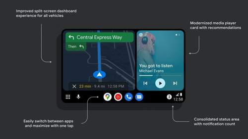

Ich habe heute zufällig erfahren, dass ein Update mit Coolwalk Interface kommt, wo man den Screen teilen kann.
Beta Version Android Auto 8.5.1245 kann bereits heruntergeladen werden, aber ich würde an eure Stelle auf offizielle Version warten.
Android-auto-ui-01-large
Danke für die info @Namig
Immerhin mit AA wird es also zukünftig möglich sein.
