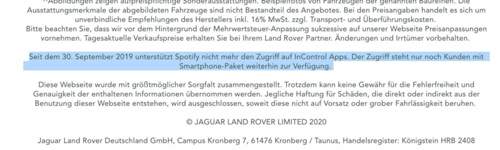

Gibt es noch jemanden, der die InControl App für Spotify benutzt? Ich habe seit vorgestern Abend ein Problem damit.
Es fing mit Aussetzern beim schnellen Zappen an. Da ich im ländlichen Raum unterwegs war, habe ich es auf eine schlechte Mobilfunkverbindung geschoben und es nicht weiter probiert.
Am nächsten Morgen versuchte das System sich erneut mit Spotify zu verbinden und kam immer nur noch mit der Meldung zurück 'Erneut versuchen'. Mobilfunkabdeckung war einwandfrei und habe auch noch knapp 15GB freies Datenvolumen. Die SIM ist eine reine Datenkarte von der Telekom und ich habe sie in meinem iPad gegengetestet. An der SIM liegt es nicht.
Habe über die Spotify Website alle Geräte abgemeldet. Zurück im Wagen hat die App nach einigem Rumzicken sich wieder mit meinem Spotify-Account verbunden und zeigt sogar meine Playlists an. Auch die Suche funktioniert. Allein, ich kann nichts anwählen. Es passiert einfach nichts.
Zwischenzeitlich andere Eingangsquellen ausgewählt und genutzt. Nach dem Laden der App und dem Auswählen der Playlist einfach unfassbar lange gewartet - ebenfalls nichts. Die App verharrt in der Anzeige der Playlists.
Ein Gegentest mit der JLR-SIM ergab das gleiche Szenario. App lädt, zeigt Playlists an, aber Auswählen ist nicht.
Hat jemand eine Idee oder das bei sich selbst schon gefixt?
Ich hatte gestern auch kurzzeitig die Meldung „Erneut versuchen“ gehabt, aber dann lief wieder alles.
Ich habe jetzt mal die App im Wagen abgemeldet und die Spotify Konto-Verknüpfung über die InControl Website gelöst. Zudem habe ich auf der Spotify Website den Zugriff für die InControl App auf das Konto entfernt. Wenn diese Änderungen auf den Wagen synchronisiert sind, versuche ich es noch mal mit der Einrichtung von Grund auf.

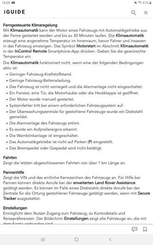

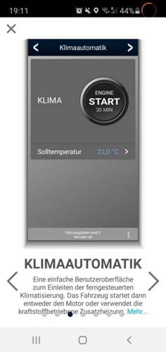

Gibt es hier jemanden der die ferngesteuerte Klimaautomatic in der InControl
App zum Laufen gebracht, bzw. die Seite in der App abrufbar gemacht hat.
Im Ausland (USA, GB) funktioniert das ja auch. Gerne auch per pn.
Wäre für mich das genialste Sommerfeature der InControl App.
Wird genauestens in der I-Guide app beschrieben
Jaaaa ich weiß, unter Androhung mehrjähriger Haftstrafe in der BRD verboten. 🙂😛
https://youtu.be/S6kiqnBwcqM?t=105
Screenshot-20200713-191130-remote
I guide
Läuft bei mir problemlos. Das wird dir aber kaum helfen. Ich habe einen P400e.
Standkühlung hat doch nur der P400e, oder?
Ich habe die App für mein DS und kenne diese Funktion nur aus der Theorie in der Praxis wird mir das nicht angezeigt
@bitbucket schrieb am 15. Juli 2020 um 16:54:18 Uhr:
Eben probiert, bei mir funktioniert Spotify über IC ohne Probleme.
Habe Spotify bislang nicht mehr zum Laufen gebracht.
Was ich bei Landrover auf der Website lese, verwirrt mich nur noch mehr. Dort steht, dass Spotify seit dem 30.09.2019 den Zugriff auf InCortol Apps nicht mehr unterstützt. Dies würde nur noch Kunden mit Smartphone Paket zur Verfügung stehen.
Da stellen sich mir 2 Fragen:
1. Was ist das Smartphone Paket?
2. Warum lief es für knapp 2 Wochen?
Bildschirmfoto-2020-07-16-um-08-17
@RaZZer04 Nutzt Du Spotify schon länger oder nur kurz angetestet?
@bitbucket schrieb am 16. Juli 2020 um 08:33:28 Uhr:
Nutze Spotify über die IC App seit knapp einem Monat. Auto hab ich ja erst seit Ende April. Hab mir extra einen weiteren Spotify Account angelegt (im Familienabo sind ja eh 5 dabei), damit ich meinen Spotify Account auch dann nutzen kann, wenn meine Frau mit dem Velar unterwegs ist.. Muss aber gestehen, dass wir primär über CarPlay abspielen. Spotify über die IC App nur bei Kurzstrecke, wenn es sich fast nicht lohnt das iPhone auszupacken und anzuschließen.
