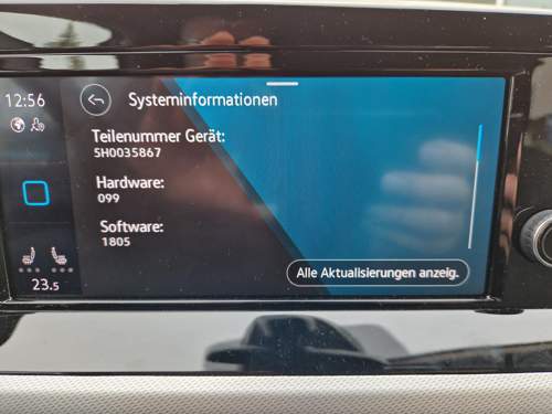

Könntet Ihr mir mitteilen was Euer aktueller Softwarestand beim Composition ohne DAB+ ist.
Gerne auch mit Foto davon.

Habe zur Zeit 1805.
Siehe Foto.

Du hast Hardware 099, wir haben 098 (12/20).
Ja, wurde bei mir im Zuge einer Beanstandung vor ca. 2 Jahren getauscht.
Hatte vorher auch HW 098.
Leider keine Ahnung was der Unterschied zwischen 098 und 099 ist.
Vermutlich deswegen gibt es auch keine Updates mehr für das alte Teil.
Hardware 099 / Software 1766

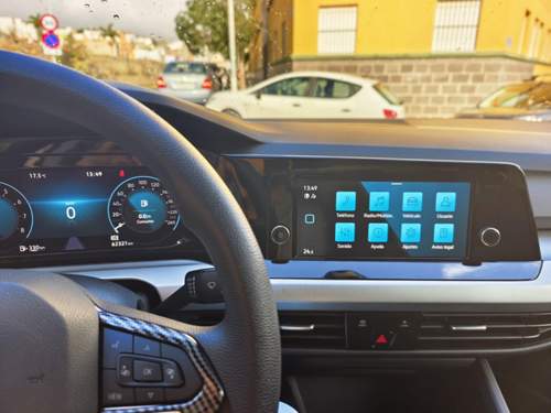

Hallo.

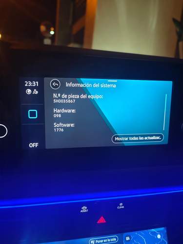

Ich habe einen Golf 8, den ich vor kurzem gebraucht gekauft habe. Als ich anfing, Android Auto auszuprobieren, stellte ich fest, dass es keine Option in der Benutzeroberfläche gibt, um es zu verbinden, und es wird auch mit Kabel nicht erkannt. Es handelt sich um eine sehr einfache Version, soweit ich gelesen habe, aber ich habe ältere Modelle gesehen, bei denen es funktioniert, und das kann ich nicht ganz nachvollziehen. Soweit ich weiß, muss die Einheit App Connect haben, in meinem Fall existiert das nicht einmal und es wird auch nicht zur Aktivierung vorgeschlagen. Ich würde es lieben, Android Auto auf dem Bildschirm zu haben und keine externe Aliexpress-Anzeige nutzen zu müssen. Ich habe im Autohaus nachgefragt, und sie sagten mir, dass nichts gemacht werden kann, aber ich habe gemerkt, dass sie ein wenig gezögert haben.
Gibt es eine Möglichkeit, Android Auto auf dem Originalbildschirm zu aktivieren?
Die Informationen zum Bildschirm befinden sich auf dem Bild.
5H0035867
Hadware 098
Sofware 1776

Screen Golf 8 composition Media
Beim Infotainmentsystem Composition ist die Nachrüstung von App Connect nicht möglich.
Das ist doch ein Radio Composition?
[Von Motor-Talk aus dem Thema 'Golf 8 2020 hat kein APP Connect oder Android Auto? Gibt es eine Lösung?' überführt.]
Basis Ausstattung als Radio- keine Möglichkeit upzudaten.. Sorry

Weißt du, ob es auf inoffiziellem Weg möglich ist, mit einem Adapter oder bei einem Retrofit-Unternehmen? Oder ist es einfach eine Frage der Resignation? Danke.
Ohne appconnect wird auch kein Ali Adapter funktionieren...
Ali-Adapter nicht, aber eventuell China-Boxen/Decoder für AA/CP...schau mal hier im G7 Forum, da wurde das mehrfach nachgerüstet.
