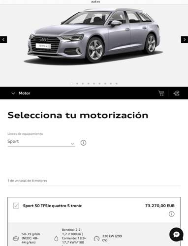

Lange scheint es nicht mehr zu dauern. Habe mal auf der spanischen Homepage einen 50 tfsie konfiguriert. Geht sogar auch 3D.😉 Verstehe trotzdem die Infopolitik von Audi nicht, die Nachfrage in D ist doch bestimmt riesig.
https://www.audi.es/es/web/es/modelos/a6/a6-avant-tfsie/motor.html

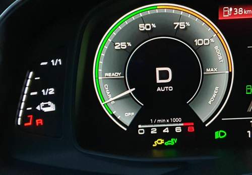

Ich habe seit gestern Probleme beim Ladevorgang (dauert länger und Akku wird nicht voll, Wallbox 7,4 kWh) und nun ging während der Fahrt die gelbe Steckerleuchte an (siehe Bild). Als ich an der Ampel stand ging das Auto aus und lies sich nicht wieder starten. Erst nach Auto verlassen und verriegeln und entriegeln konnte erneut gestartet werden. Nach 2 Minuten Fahrt leuchtete das Steckersymbol erneut und das Auto ging erneut im Stillstand aus. Im Bordbuch steht nichts zu dem gelben Symbol. Hatte dieses Phänomen schon jemand?
Avant 55 TFSI e
20201126

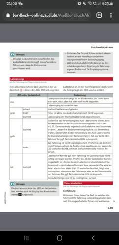

Also so wie ich das lese ist die Farbe und die Art der Leuchte im VC identisch mit der Anzeige am Ladeanschluss. Siehe den Text im Kasten unten links.
Gelb leuchtend bedeutet Probleme mit dem Netzanschluss.
Aus irgend einem Grund meint das Auto das da etwas angeschlossen wurde was nicht funktioniert, das würde das nicht wiederstarten im Stillstand erklären
Wenn du keine Fremdkörper oder Feuchtigkeit am Anschluss hast wäre der nächste Schritt die Steuergerätediagnose.
In dem Fall zur Werkstatt oder falls möglich selber auslesen / auslesen lassen.
