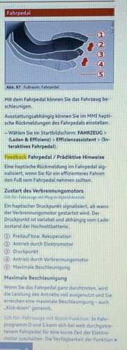

Hi, das haptische Feedback habe ich ja deaktiviert, dennoch gibt es diesen kleinen Widerstand. Werde es wohl mal wieder anschalten, um den Unterschied zu merken.

folgende Beobachtung habe ich gemacht. Ich versuche, so viel wie möglich ausschließlich mit dem Elektroantrieb zu fahren und komme mit meinem Profil gut damit hin. gestern bin ich mit vollem Akku eine Strecke von 24 km gefahren und wollte diese hin und zurück kommen ohne nachzuladen. (vorab: habe ich geschafft). Also: Drive Select auf Efficiancy, ACC an und laufen lassen. beim verlassen einer Ortschaft auf einer Landstrasse ohne Tempolimit hat er dann so stark beschleunigt, dass sich der Verbrenner zugeschaltet hat. Dies reproduzierbar zwei mal. Das ist natürlich unschön,. da ich diesen überhaupt nicht gebraucht habe. kann man das abschalten? ich war ja im EV Modus, mehr geht ja gar nicht...

Die Schilderung der Vorgänge am Fahrpedal lassen auf jeden Fall darauf schließen, dass unter dem Menüpunkt Fahrzeug - Einstellungen - Effizienzassistent - Fahrpedal wahrscheinlich sowohl die prädiktiven Hinweise, als auch der Einschaltzeitpunkt Verbrennungsmotor auf "ein" markiert sind.
Nicht, dass Du das haptische Feedback der MMI-Bedienung meinst, welches Du deaktiviert hast... das "Problem" der Verwechslung hatte ein Bekannter von mir nämlich auch :-)

Hi, danke für Dein Feedback. Nee, hab schon beide Effizienzassistenten deaktiviert (Schieber steht nach links), aber auch das haptische Feedback des MMI 😉 Hab mal den Ausschnitt aus dem Bordbuch angehangen. Werde mal ein bisschen mit den Einstellungen rumspielen und schaue, ob sich was zum positiven hin ändert.

das ist ja normal, wenn Du das Navi nicht nutzt. Dann erkennt die VZE, dass kein Limit mehr vorliegt und beschleunigt auf die 100km/h.
Navi war an. und auf 100 soll er ja beschleunigen, nur eben elektrisch und nicht unter Zuhilfenahme des Verbrenner.
das stelle ich mir unter "Hybrid" und "Battery hold" vor, nicht aber unter "EV"
Der Batterie Hold Modus arbeitet leider auch nicht so, wie ich es mir vorgestellt hätte.

wenn das Navi aktiv war, dann müsste im Kontrollinstrument ja die entsprechende Grafik (Batterie und unten links dieser Ortungspfeil -> Bild) aufleuchten. Dann wählt das Fahrzeug ja nach Strecke die effizienteste Antriebsart. Das kann man mit EV dann auch nicht "overrulen", vermute ich.
// Edit: gerade selbst probiert: EV leuchtet natürlich auch bei Navi-Funktion.
Aber dann gilt das: EDIT ENDE // Zumal dann wahrscheinlich Nr. 4 der Bedingungen für elektrisches Fahren (Bordbuch S 123) in Deinem Fall greift - das Fahrpedal wurde zu stark betätigt, hier gleichzusetzen mit "das Fahrzeug beschleunigt auf 100 km/h".
