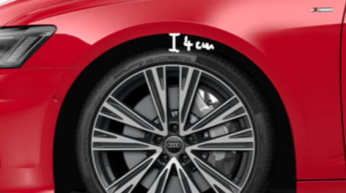

recht hochbeinig der Wagen, wiewohl auch der Vorgänger C8 Avant (2021) die geregelten Dämpfer hatte und die 20"-WR nur umgesteckt wurden, also damit ein direkt vgl.barer Gesamtlook besteht. Es passt auf die Schnelle probiert meine aufrechte Faust (ca 9cm) locker zwischen Lauffläche und Radkastenrand. Erscheint viel. Im Showroom haben mir alle lachend zum neuen "Allroad" gratuliert 😁 ...und der Serviceleiter hat sich nochmal extra unter den Wagen gelegt, um sicher zu gehen, dass die Transportsicherungen korrekt entfernt wurden. Tja. Mal sehen, ob sich da noch etwas "setzt".
Bestimmt habt ihr das geprüft und es wird in Ordnung sein aber nur mal so ein Gedanke, bei meinem Umstieg vom Competition auf den Plugin Hybrid ist der Raddurchmesser größer geworden. Ich hätte die alten Winterreifen nicht umstecken können. Das kann nicht zufällig die Erklärung für das hochbeinige Aussehen sein?
Habe eben bei mir geschaut. Bei den Winterreifen sind es an der Vorderachse ca. 4 cm.
Habe aber das SLine Sportfahrwerk.

Ja... mein Verkäufer meinte, dass ihm immer wieder aufgefallen sei, dass die Wägen mit der Dämpferregelung arg höher stünden (nicht alle, jedoch einige) und jene mit dem sLine-Fwk sichtbar tiefer (AFAIK 2 cm tiefer das sLine). Mich macht es gerade auch nicht sonderlich "unruhig" - es ist wie es ist. Mir (und den anderen vor Ort) ist es bloß "aufgefallen", auch im Vgl. mit dem nichthybriden Vorgänger C8 Avant und ebenfalls Dämpferregelung und dass wir alle dieselbe Assoziation hatten "sind da noch die Transportsicherungen d'rin" 😉
Wie geschrieben... Umstieg von einem bis auf die Motorisierung "selben" Modell mit originalen 20"-WR (255/40R20), also von daher kein Unterschied festzumachen. Ansonsten alles gut und auch heute die 30km zur Apotheke & Co 99% rein elektrisch erledigt. Feine Sache erstmal.

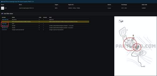

Hattet ihr schon mal, dass der Ladedeckel klemmt?
Gestern abend kam ich von einer Reise (ca. 1 Woche) mit dem Bitu zurück und wollte für heute morgen noch den A7 anstöpseln: Deckel klemmt. Heute morgen bin ich dann 200 km gefahren ohne vorher nochmal zu probieren, aber jett geht er wieder auf.
Vermuten könnte man ja, dass die Entriegelung vereist war, sollte aber eigentlich wohl nicht sein.
Das Problem ist bekannt! Hatte ich bei meinem auch, mal ging sie und mal nicht...Irgendwann dann Totalausfall. Klappe bzw. die gesamte Einheit (Schloss) muss getauscht werden. Bis zum (Garantie) Termin, wurde mir die Klappe vorerst "aufgebrochen", damit ich die Tage noch Laden konnte. Laut BDA sollte eigentlich eine Not-Entriegelung für die Klappe im Kofferraum (hinten links in der Seitenklappe) existieren, die ich vergeblich gesucht hatte. Gab lediglich eine Not-Entriegelung für das Kabel bei mir. Der freundliche war auch sichtlich überfordert mit der Suche nach der Entriegelung.
Cheers.
Als ich meinen erhalten habe, war der Mechanismus defekt. Vermutlich Wasser (durch nen Hochdruckreiniger) rein gekommen. Mir wurden die Ersatzteile vom Händler besorgt und zugeschickt, ich habe es dann selbst eingebaut. Easy peasy Reparatur 🙂
Die 2 Teile brauchst für die Reparatur. Nr 4 ist der Stellmotor, der regelmäßig bei den Ladeklappen verreckt. Wenn du weitere Infos brauchst, kann ich dir gern per PM helfen 🙂
Einsatz: 4K0810593
Stellmotor: BV0862159A
Was die Notentriegelung angeht: Die ist fürs Schloss (wenn z.B. das Ladekabel drin steckt) aber nicht für die Öffnungsmechanismus der Klappe selbst. Wenn der Stellmotor futsch ist und klemmt, gibt es nur "aufbrechen".
Ladeklappe Stellmotor und Halterung

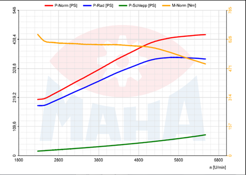

Nun muss ich euch nochmal vom Abt berichten, ich hatte einen Garantiefall:
Auf einer Fahrt wo ich nur langsam herumgegurkt bin kam auf einmal die MKL und der Verbrenner fing bei zu viel Gas an zu ruckeln.
Wegen der Abt-Garantie also sowieso erstmal Meldung an Abt und Rücksprache: Ich sollte zum Freundlichen gehen zum Auslesen. Auf Grund des Protokolls war dann vorgesehen, dass der 🙂 das Abt Steuergerät ausbaut, um zu testen ob der Fehler weg ist. Ggf. sollte dann ein neues Steuergerät zum Einbau geschickt werden.
Ok, Termin gemacht, aber einen Tag vorher ruft er an: Sie machen es nicht, sie haben Angst irgendwie in die Haftung zu kommen. (Ok, heutzutage scheint niemand mehr zu arbeiten, die ganze Welt ist nur noch beflissen, sich in alle Richtungen gegen irgendwlche Haftung abzusichern.)
Muss dazu sagen, der 🙂 war kein Abt Vertragshändler, da gibt es den nächsten dann in Stuttgart.
Habe mich dann aber entschieden, direkt zum Abt zu fahrem (dr Schwob goht zom Schmied, net zom Schmiedle). War auch gut so, denn es lag am Ende nicht am Steuergerät sondern am Abt Kabelbaum.
Nun ist alles ok, und da ich schon einmal da war, habe ich dann gleich die noch ausstehende Leistungsmessung machen lassen. 🙂
Anbei das Diagramm:
Normleistung (nach EWG 80/1269): 456 PS bei 6469 U/min
Max. Drehmoment: 654 Nm bei 2276 U/min
Radleistung: 364 PS
Schleppleistung: 79 PS
Ach ja: Die Leistungsmessung kostet normal 313 € plus MwSt., die haben sie mir gratis gegeben. 🙂
Abt LS
Ordentlich, gut 100 PS mehr. Ich hoffe das Getriebe macht das hohe Drehmoment auf Dauer mit.
