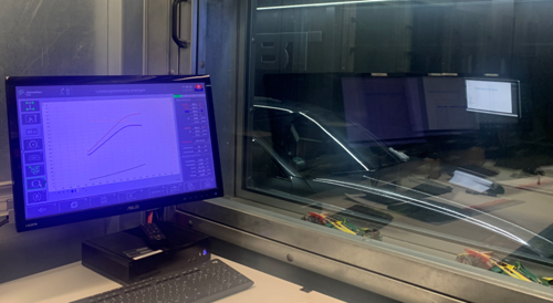

Das sollte für Vmax 285km/h reichen. Schönes Ergebnis.

Der E-Motor muss bei der Leistungsmessung voll unterstützt haben.
ABT schreibt dazu
"Bei allen genannten Modellen leistet der TFSI-Benziner ab Werk 265 PS (195 kW) und 370 Nm. Durch den zugeschalteten Elektromotor beträgt die Systemleistung beim 50 TFSI e 299 PS (220 kW) und 450 Nm. Beim 55 TFSI e sind es in Summe 367 PS (270 kW) und 500 Nm. Durch den Einsatz des Hightech-Steuergeräts ABT Engine Control (AEC) erstarkt der Verbrenner in beiden Fällen auf 315 PS (232 kW) und 430 Nm. Beim 50 TFSI e ergibt sich somit eine Systemleistung von 357 PS (262 kW) und 500 Nm. Beim 55 TFSI e sind es sogar 425 PS (313 kW) und 550 Nm."

Ordentlich, gut 100 PS mehr.
Man weiß ja nicht, was er ohne Tuning wirklich hat. Bestimmt auch schon mehr.
@nostal schrieb am 14. Februar 2025 um 17:48:08 Uhr:
Ich hoffe das Getriebe macht das hohe Drehmoment auf Dauer mit.
Ja, die 650 Nm sind die Überraschung, im
Abt Datenblatt
ist die Rede von 550 Nm.
Wobei man ja im Diagramm sieht, dass die 650 Nm mit der Drehzahl schnell auf ca. 600 Nm abfallen. Trotzdem viel. Ist halt auch Eigenverantwortung, wie man damit umgeht. Aber "haben ist besser als brauchen".
Ich war mit auf dem Prüfstand und konnte mit dem Ingenieur / Techniker reden. Er sagt, sie steigern eben den Verbrenner, und was dann das Gesamtsystem raushaut ist wie es ist.

Nein, das Original-Steuergerät ist unverändert und weiß von der Leistungssteigerung garnichts.
Das Grundprinzip ist einfach: Der Ladedrucksensor wird umgeklemmt an das Abt-Steuergerät, und dieses gibt dann dem Original-Steuergerät einen niedrigeren Ladedruck-Messwert weiter. Somit gibt das Originalgerät einfach mehr Stoff, bis es den gewünschten Ladedruck "sieht", der in Wahrheit schon viel höher ist.
Charmantes Konzept. Kann in einer Stunde ohne Software-Eingriffe eingebaut und zurück gebaut werden.

A7 bei Abt
